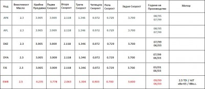

аз при 2400 обр. се движа с 100км
ДА@КА по горе спомена че на 2300 е с 100км
означава ли че моята кутия е бавна

Наи вероятно от разера на гумите колега се получава малка разлика.Сега 100 оборота не са проблем. :beer

AJT мотора е ТДИ, но 88 катъра,а не 102 като ACV. Колегата да каже с каква скоростна кутия е и ще му покажем предавателните числа, и ще сравним с ACV-то...

KingoftheROAD написа:AJT мотора е ТДИ, но 88 катъра,а не 102 като ACV. Колегата да каже с каква скоростна кутия е и ще му покажем предавателните числа, и ще сравним с ACV-то...
проблема е че каде ли не залягах под кутията но така и не манерих нищо щамповано като код :?:

На лепенката до таблото, или задния ляв стоп отвъре, или в сервизната книжка го пише....

здавейте колеги
да питам някой неща
тези 5 вида кутии са с еднакви показатели само на 102коньовите мотори ли се монтират
коя от всичките 5 типа е най сполучлива и по какво се различават
и последно моята кутия е EWB
п.п: с червено съм отбелязъл моята

Доколкото схващам основно по годината на производство, но може и да има други "скрити" разлики.
Колега, можеше най-отдолу да сложиш и твоята кутия за сравнение. Ако мислиш да слагаш 102 "коньова" кутия на твоя движок, няма да се получи. Ще му идва твърде дълга, на равен път може и да върви, но при изкачване на наклони, ще трябва превключване една-две предавки надолу...
