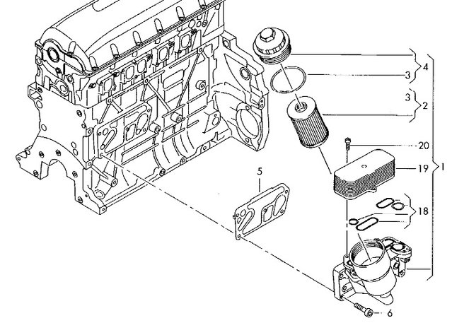

Твоят охладител не зная какъв модел е. Но при по-дъртите леки коли има един о-пръстен, който като се прецака и става точно така. Та на охладителя си мисля, че няма какво да му стане. В случая позиция 18 би трябвало да е: това е комплект уплътнения. 070 198 389 сериен номер на комплекта. Позиция 3 също е уплътнение, не зная дали в случая през него може да смеси, но все пак. Попълни и код на мотора и година на колата, за да не те подведем.
