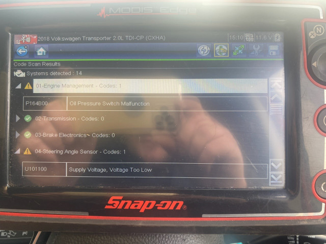

Грешка P164B00
Здравейте,искам мнение относно грешка P164B00 (oil pressure switch malfunction).Смених този датчик с нов,но все още лампата за подгревните свещи премигва при каране.Интерсеното е че когато температурата отвън е повисока или когато двигателя позагрее и го угася и запаля пак тази лампа не свети вече.Двигателя е CXHA 2.0 tdi 150bhp.T6 e вана.Благодаря предварително

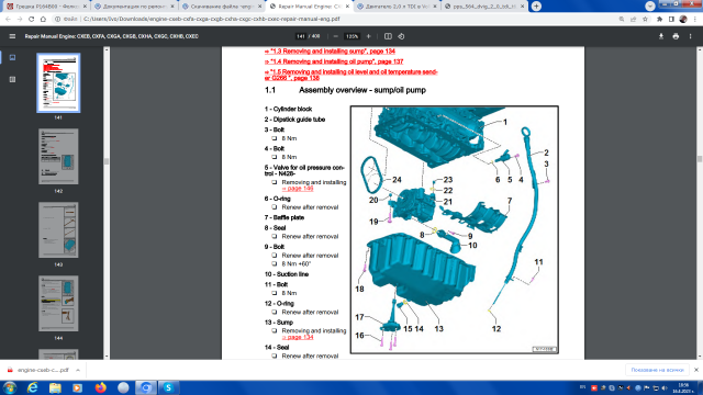

Re: Грешка P164B00
https://www.t6forum.com/threads/t6_meas ... 978/page-3
Заповядай да прочетеш от Т6 форума ,има мнения че не само датчика може да е проблем но и клапан за регулиране на налягането .Номер 5 е този клапан

Re: Грешка P164B00
Благодаря за отговора,ще погледна този форум след малко.Знаеш ли откъде мога да си изтегля това ръководство откъдето си ми копирал схемите.Благодаря предварително

Re: Грешка P164B00
Как мога да намеря номера на частта(без да я свалям) за да я поръчам.Благодаря предварително

Re: Грешка P164B00
Клапана ли ?На първа страница от линка във форума на Т6 ги има номерата- 04L906455J
