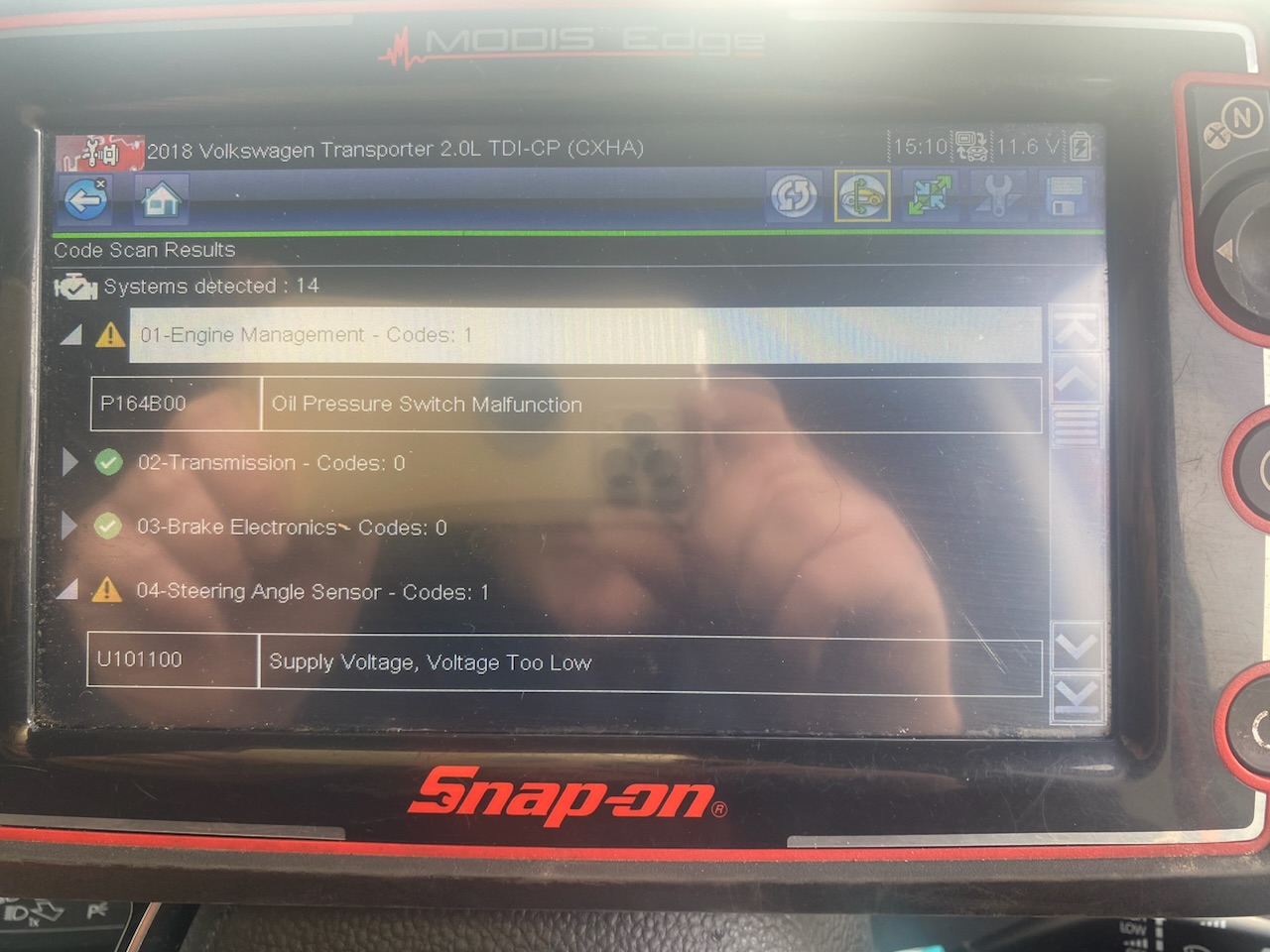

Здравейте,искам мнение относно грешка P164B00 (oil pressure switch malfunction).Смених този датчик с нов,но все още лампата за подгревните свещи премигва при каране.Интерсеното е че когато температурата отвън е повисока или когато двигателя позагрее и го угася и запаля пак тази лампа не свети вече.Двигателя е CXHA 2.0 tdi 150bhp.T6 e вана.Благодаря предварително

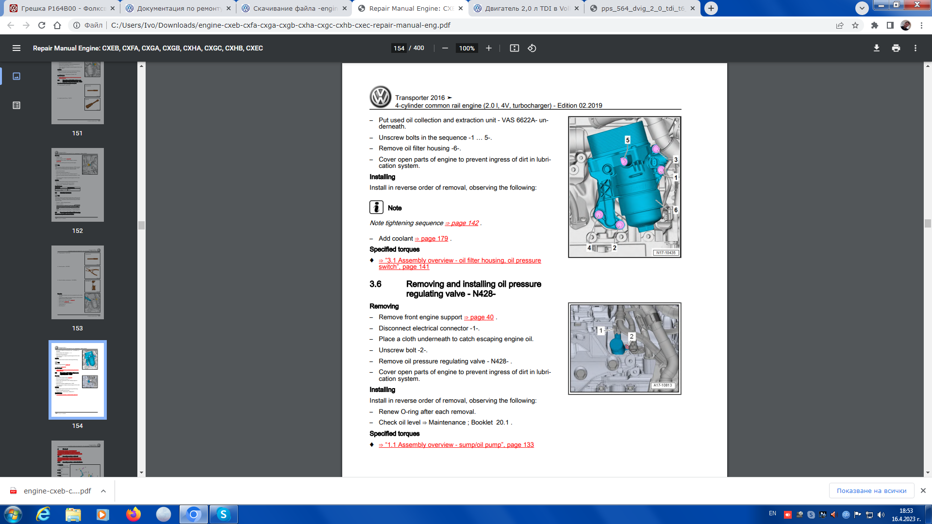

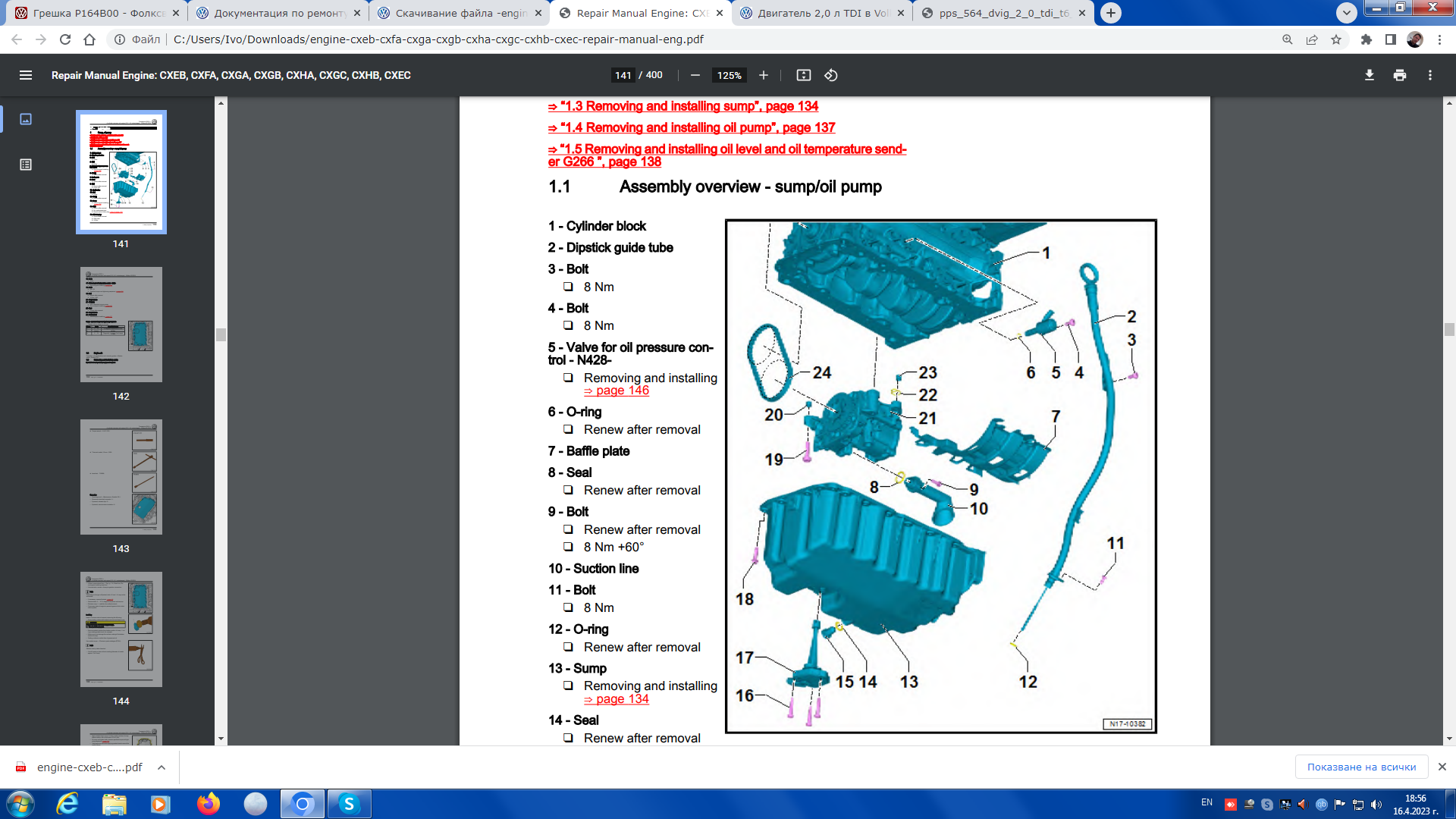

Заповядай да прочетеш от Т6 форума ,има мнения че не само датчика може да е проблем но и клапан за регулиране на налягането .Номер 5 е този клапан

Благодаря за отговора,ще погледна този форум след малко.Знаеш ли откъде мога да си изтегля това ръководство откъдето си ми копирал схемите.Благодаря предварително

Как мога да намеря номера на частта(без да я свалям) за да я поръчам.Благодаря предварително

Клапана ли ?На първа страница от линка във форума на Т6 ги има номерата- 04L906455J

Проблема е решен,оказа се клапана.Още веднъж благодаря
