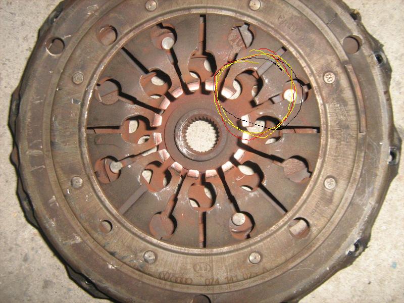

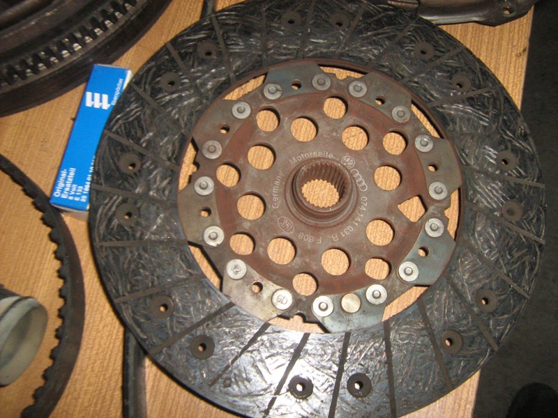

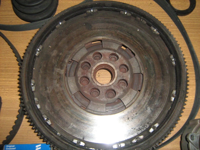

колеги,смених всичко сам,това клопане се оказа счупен палец на притескателния диск ,и други износени елементи ,като щифчета и педполагам пружинки ,не е лесно за сам човек , има доста тънкости ,но снимките не мога да ги кача ,че са с големи параметри и не става ако някой иса инфо да пита. :да:

Мнениеот KingoftheROAD » Сря 26 яну 2011 12:48
Това са снимките, които успях да изровя в нета.

Мнениеот DA@KA » Вто 15 фев 2011 14:17
Това е сменил колегата.Вижда се и счупения палец на диафрагмата

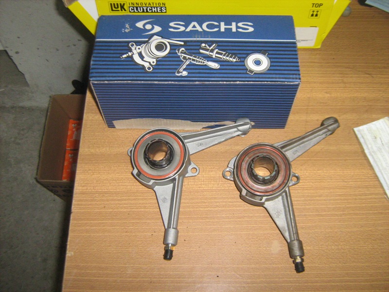

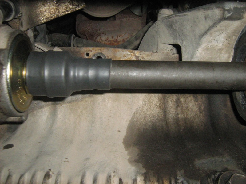

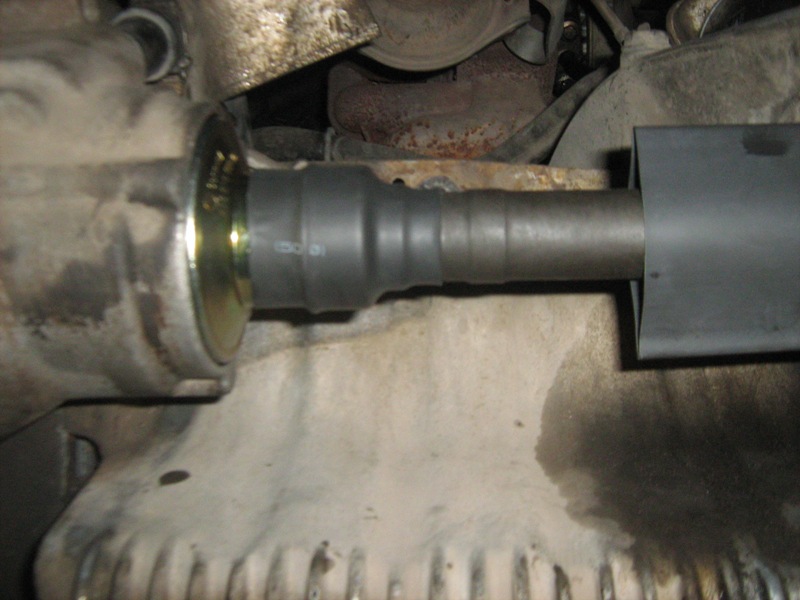

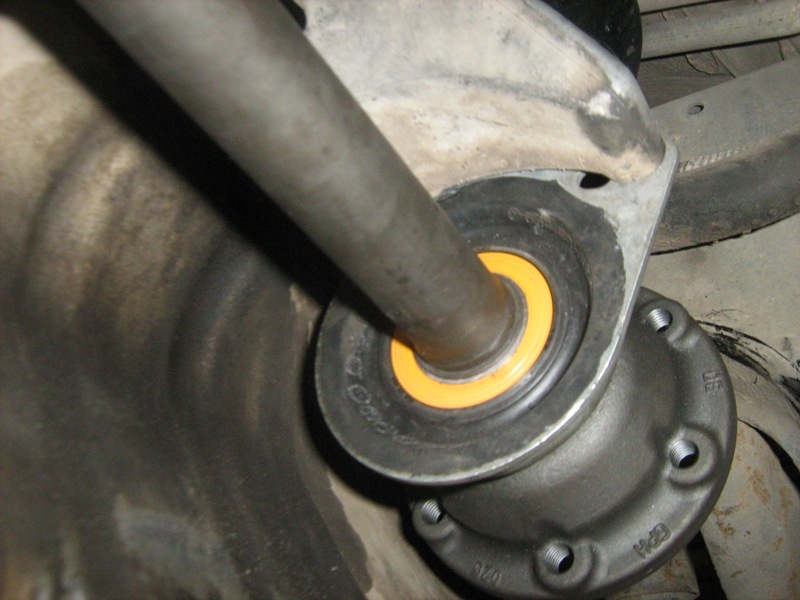

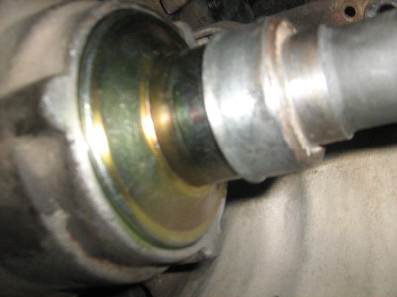

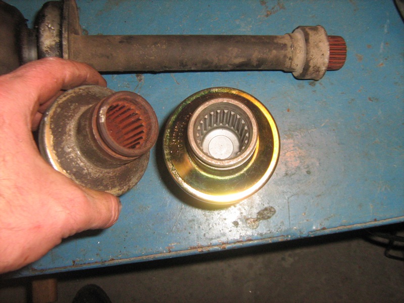

Покраи проблема със съеденителя излезе и друго.Оказа се че шлиците на дясната вътрешна полуоска са износени.Това явно е недостатък на скоростните кутии AFK.Колегата инвестира в нов фланец,полуоска и опорен лагер сума,колкото за маховика комплект със съеденителя :banghead: По идея на колегата Иван (KingoftheROAD) при новите части зглобката е изолирана със термошлауфка.Така няма да влиза влага и прах.Ванка ценен приятел си :bowdown :beer
новия лагер и полуоска
тук още веднъж за по сигурно
така изглежда оригинално,но не е добре изолирано от вода и прах
износените части и новия фланец

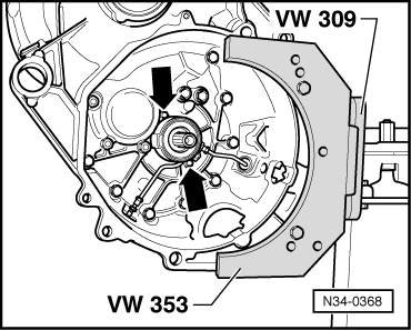

Скоростната кутия е тежка и сам ще ти е трудно да я извадиш,двигателя се захваща с една специална скоба ,аз нямах такава и за това ползвах крик поставен върху П -образен профил на канала .
Двигателя остава закачен само на предния тампон...ВНИМАВАЙ
Успех :th_up
Ето я скобата за скоростите...
