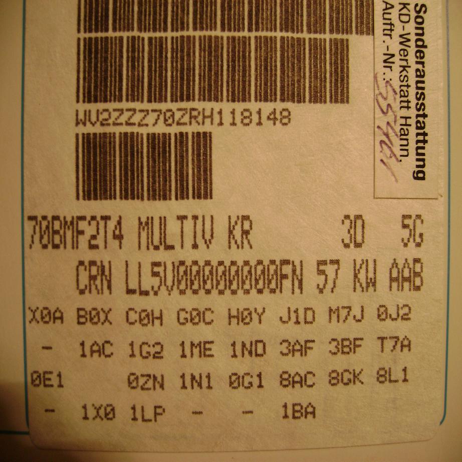

Мнениеот itzohristov » Съб 02 апр 2011 11:17
това е табелата....
това е табелата...

Имаш една ролка водна помпа и два ремъка,на ААВ излизат два модела ролка и водна помпа
наи добре като ги свалиш да ги вземеш ,или трябва по номера на мотора :beer

itzohristov написа:и какво сега, наистина ли мотор ААВ няма ролки и се натяга от помпата ?
И е без обтегач на веригата ?
Колега, най-добре си нагласи движока на белезите, внимавай само че са много леко набити, трудно се забелязват понякога. Виж дали и белезите на помпата са както е указано на снимката. Лесно можеш да разгледаш всичко като свалиш предпазните капаци. След като се убедиш, че всичко е нагласено на белезите си, сваляш внимателно ремъците и отиваш с тях в магазина. Също и за ролката и водната помпа, че има помпи с по 18 и с по 20 зъба. Снимки също има във википедията.

Вече съм наясно с ангренажа. Има един ремък отпред на двиг. който върти водната помпа и разпред.вал с една ролка /ремъка се опъва от водната помпа/ и още един ангренажен ремък от задната част на мотора, който зацепва ГНП към разпред.вал и той няма ролка нито обтегач.
За сведение има и два обикновени ремъка,съотв. за алтернатора,климатика и хидравликата на волана.
