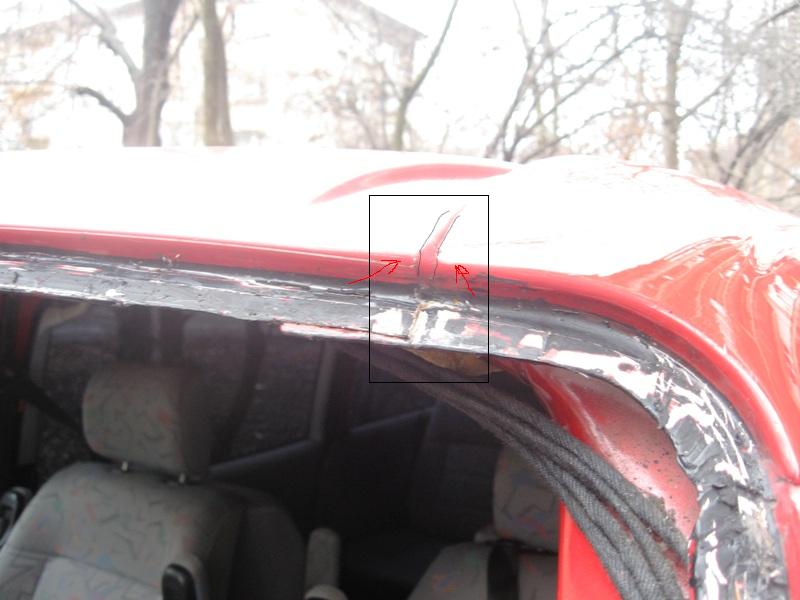

DA@KA
Мнения: 1081
Автомобил: Caravelle
Двигател: ACV 1998
Местоположение: гр.Русе
Re: Проблем с челното стъкло -пропуска вода Т-4
Мнениеот DA@KA » Нед 18 мар 2012 23:01
Проблема е малко над стъклото. :banghead:
