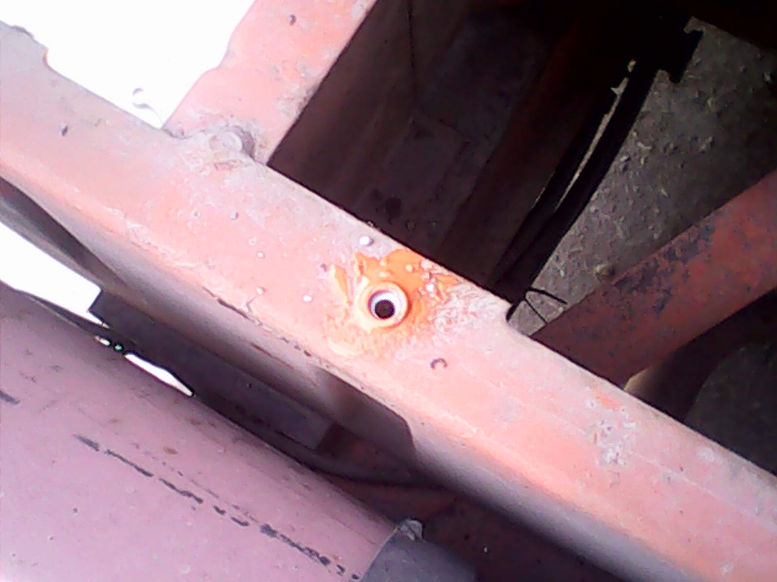

Здравейте, аз съм малко нов. Имам Т4 мултиван 1993 от скоро и искам да сложа багажник отгоре - тип товарна скара. Някой има ли опит и мнение по отношение на дупченето на покрива и монтаж с нитгайки в улея за оттичане? Не мога да ползвам лапи защото има релса за тента от едната страна?

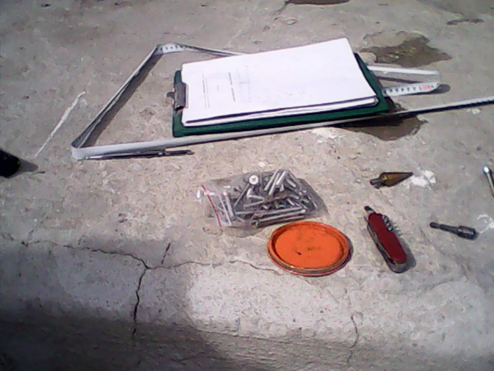

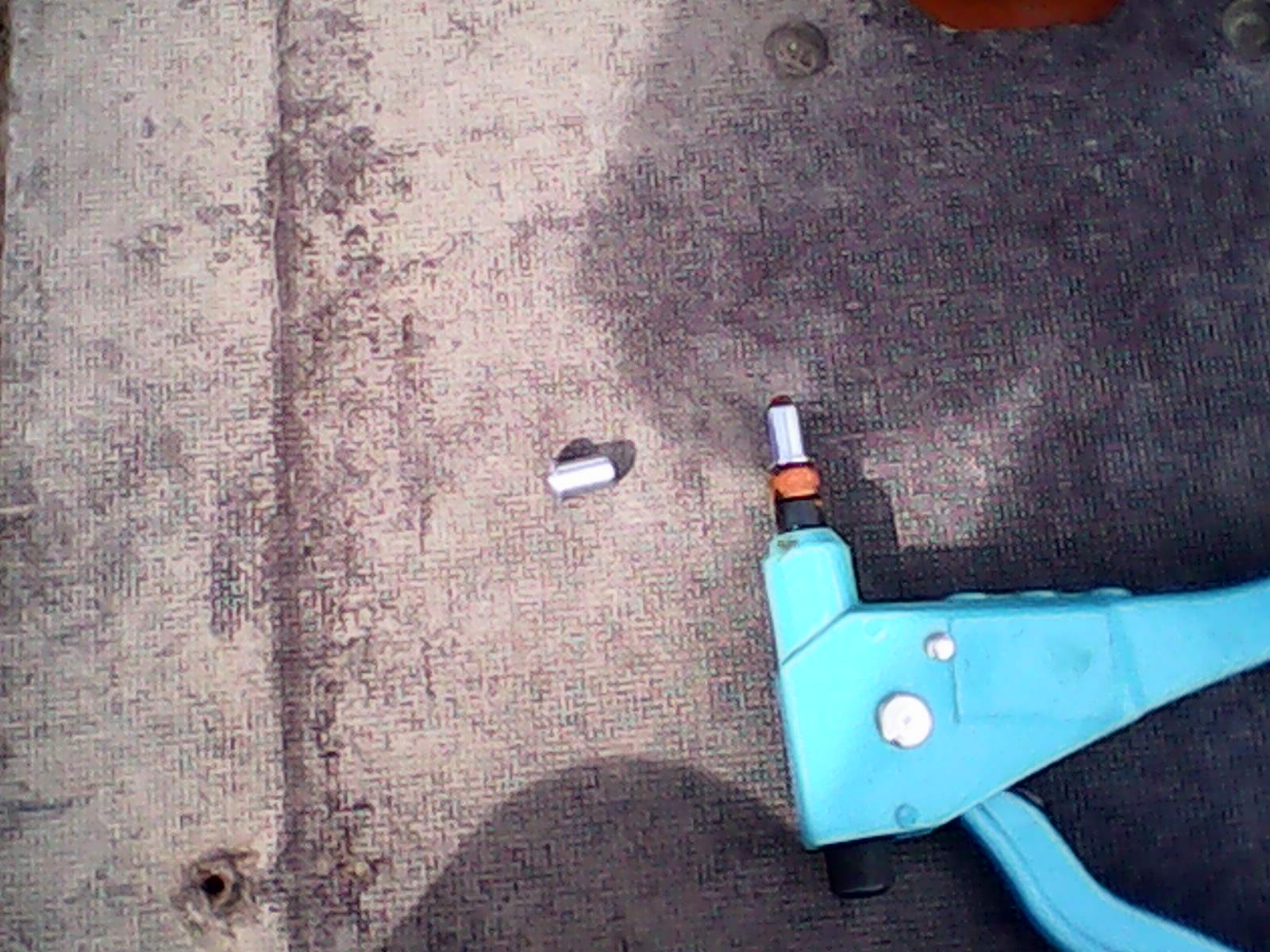

Здравейте колега. Дупченето е най леснат част...... след това обработката на отворите и уплътняването на нит гайките си е си е между филм/наука/ и късмет. Предполагам става дума за това -
Монтирана и обработена нит-гайка
направено със това-
необходим инвентар
Пак казвам, трудността идва от обработката на монтажната дупка.

Здрвейте, да това е идеята, стоамнена нитгайка и уплатнение, според западните форуми Сикафлекс. Въпроса е относно здравината на покрива на Т4, разположението на носещите греди на покрива и евентуално петата ако е в улея за оттичане дали няма да се получи задържане на вода и боклуци, съответно ръжди. Като Цяло се чудя дали да не направя просто надлъжни греди. Няма много информация.
