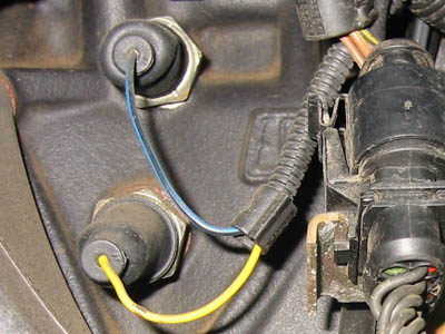

Четох,четох по британските форуми където също са големи маниаци и излиза, че всъщност проблема ми е - високо налягане на маслото.Значи имало два датчика в системата на динамичен контрол (както са си я кръстили VW) единия за ниско налягане на маслото ,който задейства само лампичката, а другия за високо,който задейства лампичка плюс аларма.Занчи на мен в жегата при нанагорнището на ниска предавка и високи обороти ми се получило високо налчягане над нормата.А това пък какво ще значи :) ?
P.S. Тук следва да си променя мнението...след още четене,всъщност установих, че датчика за високо налягане дава сигнал при спад на налягането при високи обороти...тоест и той е показтел за недостатачно налягане...така поне разбрах :screwy

Жълтия проводник - датчика мери над 2000об.+зумер и лампа, а синия проводник - до 2000об.+лампа...или май обратното беше :rolleyes :redface
