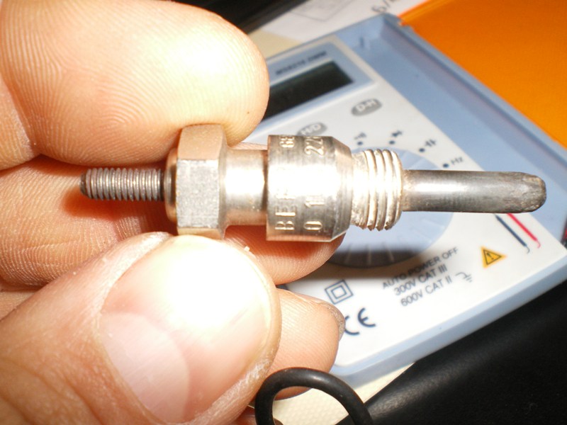

Меката връзка я залепих с едно американско лепило J B weld се казва,нещо като течен метал е и засега държи,но имам друг проблем,който не мога да отстраня.Водната печка на буса не ще да пали,свалих датчика който се намира под предната броня и като го сложа в фризера си затваря веригата,което ще рече че работи.Пробвах също да направя мост между двата кабела,да затворя веригата без датчика да играе някаква роля,но отново не пали.Някой знае ли дали тази печка има бушон към захранването или букса към захранването,която да е откачена с цел нарочно да не пали?Всякаква информация относно тази печка ще ми е от полза,защото и информация не откривам никаква за нея.

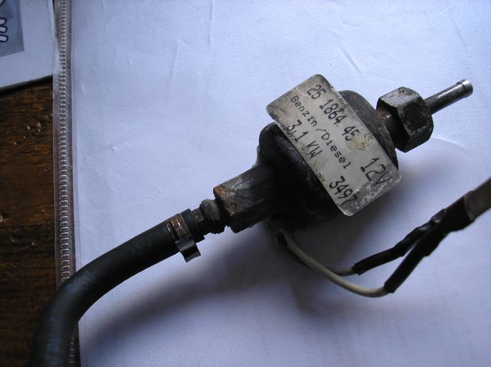

Свали печката и замери свеща.Обикновенно това е причината(изгаря).На Ауто+ е 65лв. с отстъпката.Другото е да погледнеш подкачващата дозираща помпа, намира се до резервоара.Обикновено се окисляват буксите или направо изгниват.
произвежда се само от BERU няма аналог
това е помпата стои пред резервоара

Както каза колегата по горе проблема се оказа в свеща и след смяна с нова,печката заработи и парното дойде. heavy metal zork
