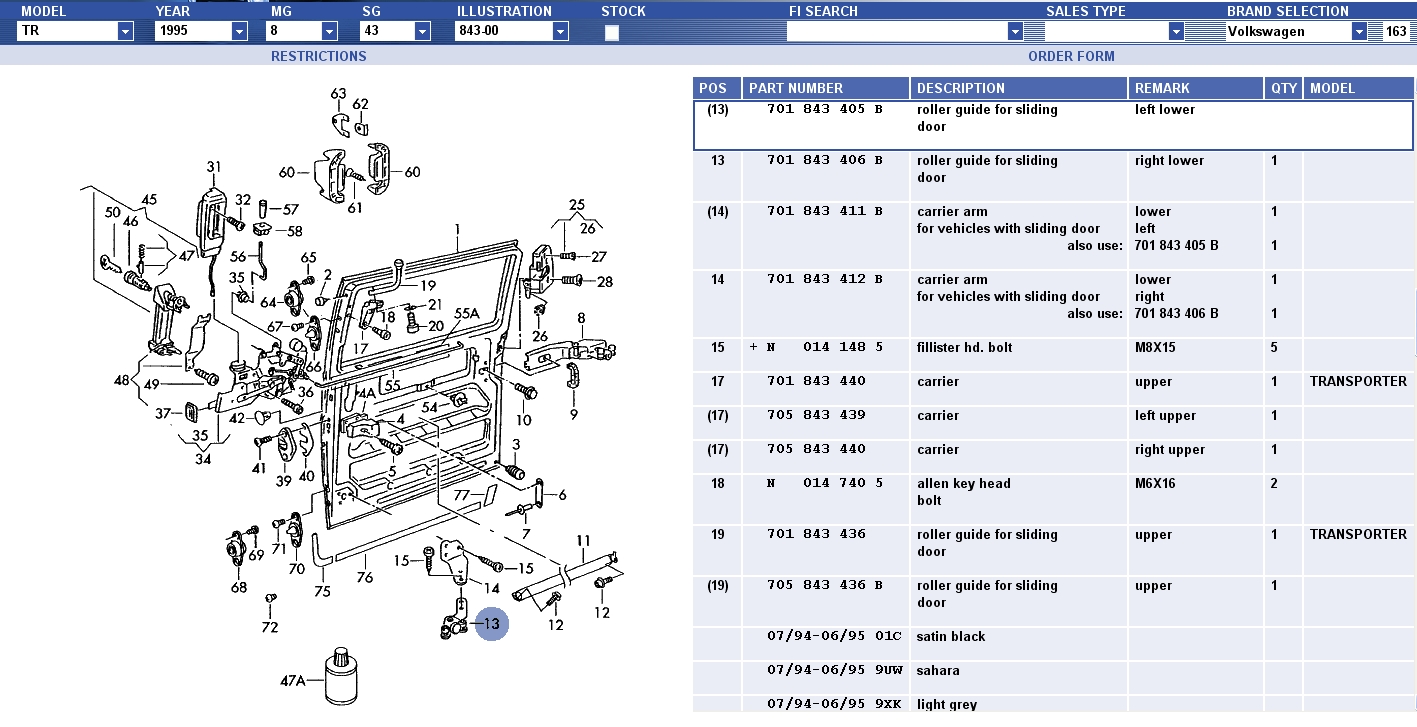

Да не пускам нова тема някой може ли да ми намери линк в етка за страничната врата /плъзгащата/ на товарен т4 от тези руски сайтове със скиците,че търсих,но неможах да го намеря.
Проблема е,че ми се с счупило едно от лагерчетата дето "водят" вратата. Ако имате някакво инфо моля споделете.

Мнениеот PACH » Нед 16 яну 2011 22:33
digital написа:Да не пускам нова тема някой може ли да ми намери линк в етка за страничната врата /плъзгащата/ на товарен т4 от тези руски сайтове със скиците,че търсих,но неможах да го намеря.
Ето скица, предполагам е това което съм маркирал.

Мнениеот digital » Нед 16 яну 2011 23:15
Много благодаря,колега. Имаш каса бира от мен. Остава да немеря откъде да го поръчам само. :)

Мнениеот PACH » Пон 17 яну 2011 1:24
digital написа:Много благодаря,колега. Имаш каса бира от мен. Остава да немеря откъде да го поръчам само. :)
Мерси за бирата, цаца-та ще е от мен ;)
Отиди в Ауто+ с номера от скицата и питай за цена.

Мнениеот golfmk1 » Пон 17 яну 2011 8:04
PACH написа:
Само че има значение дали вратата е лява или дясна.Лява 701 843 405В И дясна 701 843 406В :wink:
