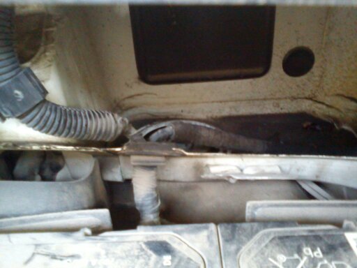

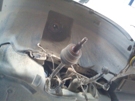

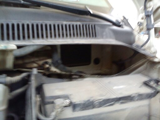

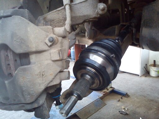

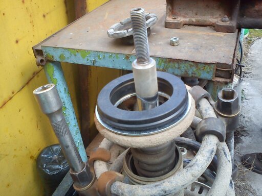

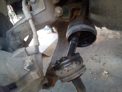

е и на мен ми се наложи ,да го отстраня .Снимките са в обратен ред

Много се извинявам , че се пообърка реда на снимките

това са частите които смених ,плюс карето и маншона
