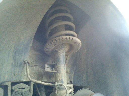

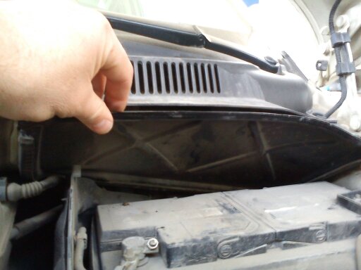

е и на мен ми се наложи ,да го отстраня .Снимките са в обратен ред
Последна промяна от buji на Вто 29 мар 2011 9:47, променено общо 1 път.

Re: За притежателите на Т5 проблем
Много се извинявам , че се пообърка реда на снимките
Последна промяна от buji на Вто 29 мар 2011 9:27, променено общо 2 пъти.
това са частите които смених ,плюс карето и маншона
