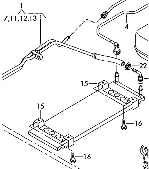

Шунта на първо време, като временна мярка, братушките казват, че лятно време и на високи обороти, нафтата силно се нагрявала, и затова е нужда тая анджаклама. Така, че провери някъде, откъдето могат да ти я доставят. Още по-вече за нашия климат лятото казват, че била необходима.
Така би трябвало да изглежда, колегата buji снима неговия.
KingoftheROAD
Мнения: 2486
Двигател: ACU
Местоположение: Калояново
Re: Проблем с радиатора на обратното гориво на Т5(1.9 ТДИ)
Мнениеот KingoftheROAD » Сря 24 ное 2010 9:15
Колега riusnaka96 снимай го да го видим ко мяза твоя, и как точно е повреден. За шунтирането зимата иди дойди, но лятото ще трябва да намериш нов или употребяван, ако не подлежи на ремонт твоя. Братушките обясниха, че нафтатата силно се нагрявала, и тогава не работел движока как требе, затова е тоя радиатор...
Ей ко мяза и в ЕТКА-та. Там с онова маркучле, не може ли да се насосат двете тръби? ако трябва от по-тънко маркучле може да се отреже 1-2 см, да се надене на тънката тръбъ, и върху него по-широкото маркучле. Това като времянка, без никакви преходници...
