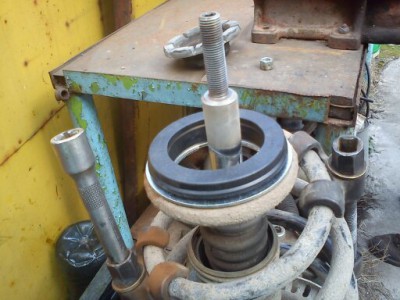

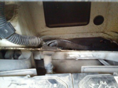

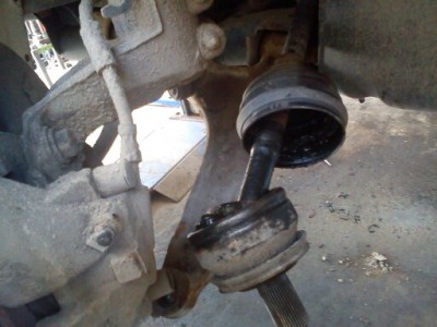

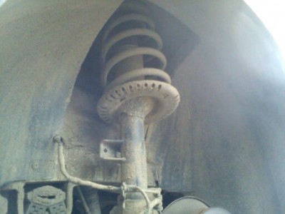

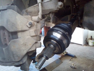

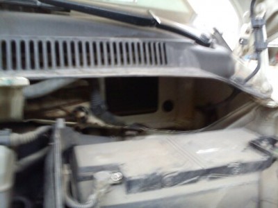

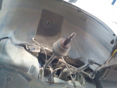

е и на мен ми се наложи ,да го отстраня .Снимките са в обратен ред
Последна промяна от buji на Вто 29 мар 2011 9:47, променено общо 1 път.

Мнениеот buji » Вто 29 мар 2011 9:11
Много се извинявам , че се пообърка реда на снимките
Последна промяна от buji на Вто 29 мар 2011 9:27, променено общо 2 пъти.

Мнениеот buji » Вто 29 мар 2011 9:23
това са частите които смених ,плюс карето и маншона
