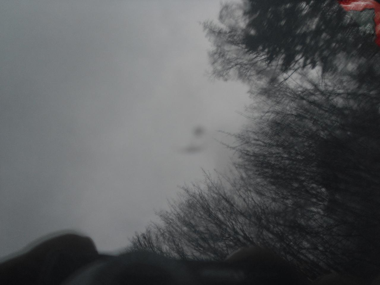

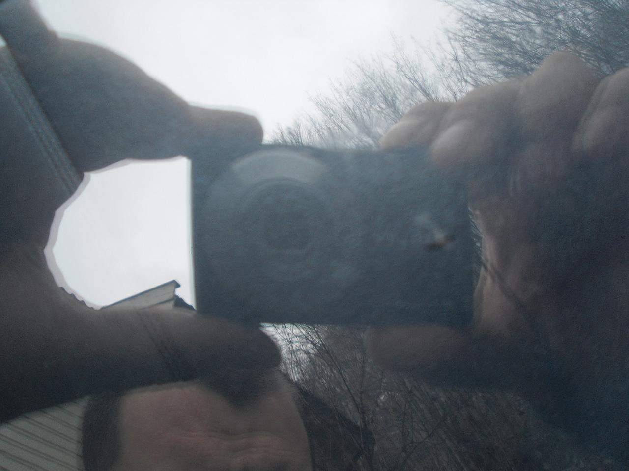

Всъщност не е пукнато а по скоро има фаша от камъче. Голяма колкото грахово зърно почти на средата. Обадих се на застрахователя ми и той ми даде телефон на сервиз от където казаха че не е било проблем да се оправи... :screwy било често срещам проблем след зимата. Верно ли може да се оправят тези наранявания по предното стъкло или се опитват да ми замажат очите? Плащам им един билюк пари за застраховка и ако се опитват да ме метнат нещо да почвам да се карам :a boi de

Опитах се да направя снимка но фото-то не е толкова добро и нищо не се вижда на снимката.
