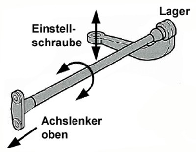

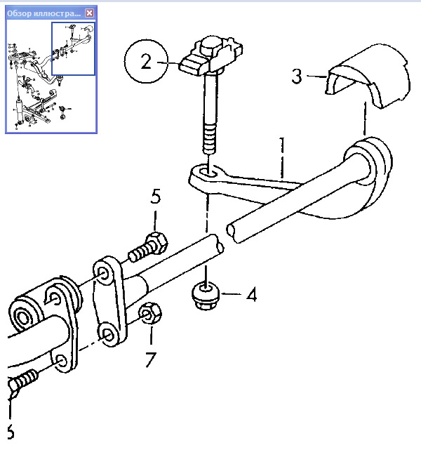

Точно зад резервара има два винта,от тях се променя натяга на торсионите съответно и височината на предницата.Горния носач е на втулки проверете тях,а торсиона е захванат за него с два болта.

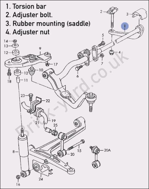

Кой точно тампон се къса, че нещо не рабрах добре?

значи ето какво направихме:
измерихме разстоянието на единия и другия болт на торсиона и установихме, че разликата е сантим и половина. Навихме с около сантиметър болта на торсиона с който имаме проблем, покарахме малко и по наша преценка има подобрения, поне вози по добре, има все още тракане ,но ще видим .... Утре ще гледаме да изравним височината на двата торсиона ,дано всичко да е наред ...... дано и тракането да спре....
сега като се замисля всяка година сменяме шарнира на дясното колело, а на лявото става вече четири години не съм го пипал, предполагам, че ще е от тази разлика във височината на торсиона.
Колега според първата скица която си дал , къса тампон с номер 10/ конусния/....
Надяваме се проблема да е само в торсиона...
