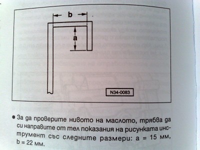

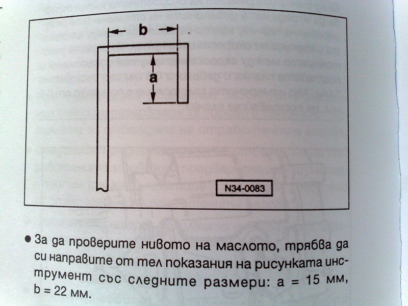

скоростна кутия - 02В нивото трябва да бъде от 0 до 5мм.под контролния отвор,за тази кутия маслото е около 2.5литра
скоростна кутия - 02G двигатели TDI с работен обем 2.5cc и двигател VR6-2.8cc,нивото на маслото трябва да достига до долния ръб на контролният отвор,малото е около 2.3л./за автоматична скоростна кутия е 2.7литра
ето и как да си направиш щека за проверка нивото на маслото

измерих си нивото на маслото с горепосочената щека и останових че съм под минимума scare
