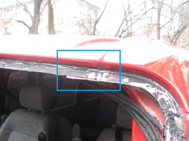

Колеги на 18.08 2011г.подмених челното стъкло в "КОБРА".
До тук добре,смениха го хората,дадоха гаранция и така започнаха мойте проблеми .

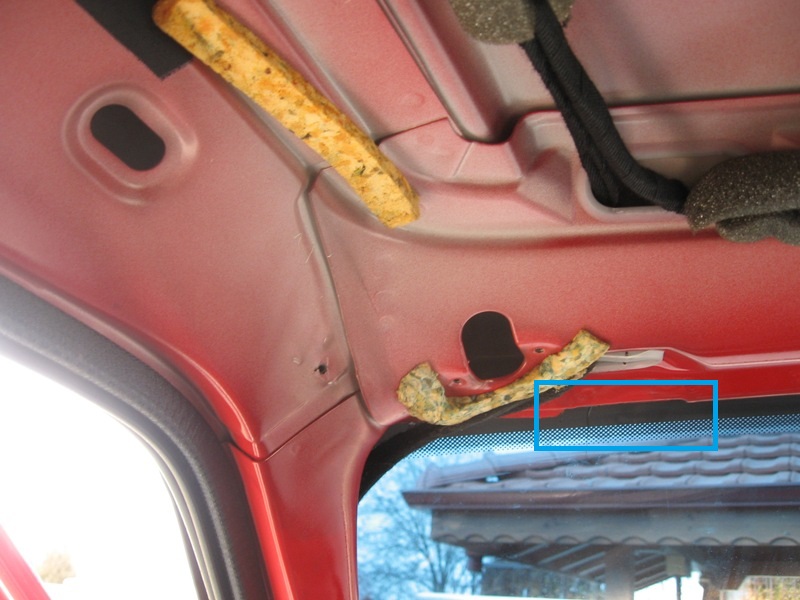

На буса започнаха да се изпотяват стъклата ,това ме озадачи и замисли и един ден забелязах по кората на тавана при десния сенник ,че има влага.Отидох в сервиза и им показах ,че челното стъкло пропуска вода ,беше мокър и мокета .
Като коректни търговци хората ми презалепиха стъклото на 21.12.11г.
Решавам аз да претапицирам тавана и какво да видя ,като го демонтирах на 01.03.12г.влагата си е същата и стъклото пак пропуска вода.Същата процедура ,отивам казвам .....правят го......и след следващия дъжд на12.03.12г. започва да ми капе върху лявото коляно вода :banghead: .Пак там подмазват го от вътре със силикон и всичко е наред,до днес сутринта 14.03.12г. пак тече от едно място дет се намира улука от ляво. maikomila

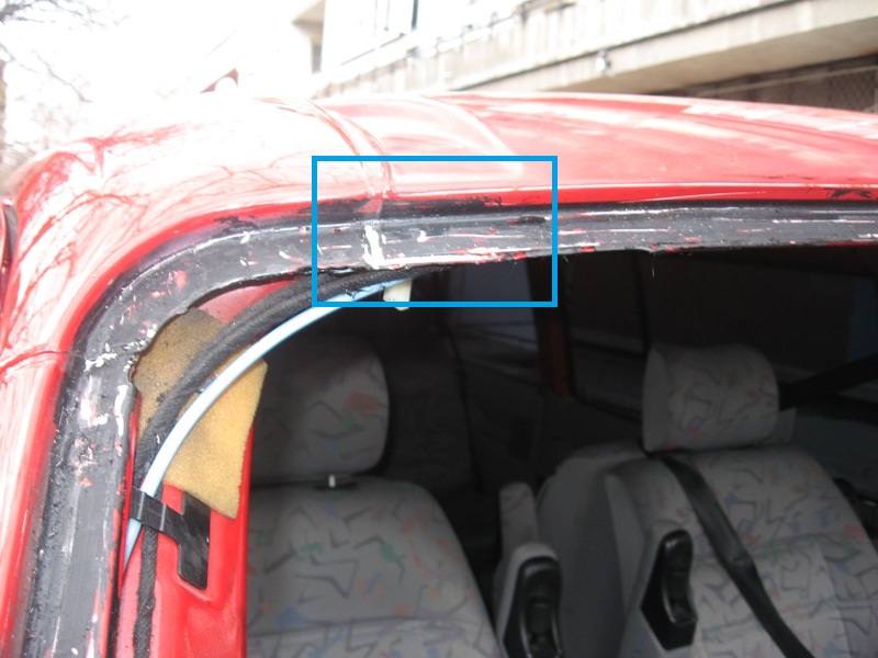

Та отивам в друг сервиз на същата фирма момчетета свалят стъклото и ми се обаждат да отида и да видя от къде тече
в левия улук са закопчани панелите и има една лека цепка под стъклото дет се слага силикона.
Вземам си колата без челното стъкло прибирам се в нас вадя телоподаващото заварявам указаното място мажа го с грунд и се връщам в сервиза .Момчетата залепиха стъклото обясниха ми да не го мия седем дена с водоструйка,както и предните пъти , :applause: и сега съм го прибрал в гаража и не знам ,ако някой е имал подобен проблем да сподели ...

Аз имам такъв проблем но чакам малко да се освободя и сигурно ще е от там :banghead: Като претапицирах тавана подмазах стъклото и цяла зима нямах проблеми :да: Но миналата седмица като го миех прокапа :banghead:

Направо ми олекна,значи не само на моето коляно е капало когато вали. :banghead: Аз си мислех че ми е разлепено стъклото.Моето уплатнение го залепих със силикон към купето и от тогава никакви грижи. eusa

Има две неща които аз си мисля или е капело от свразката на двете ламарини или мястото не е било добре почистено от стария силикон или не е било обезмаслено.. Някой е пипнал там със мръсни ръце и край силикона ще хване на куково лято Дори и да е хванал една две дупки и се отлепва..

Няма логика на 4 буса от едно и също място да е заради мръсни ръце.Моето стъкло е 97г.с него е излязъл от поточната линия.Според мен причината е връзката между ламарините на тавана и колонките. :012:

Като го карах без челно стъкло, колонките се местеха спрямо тавана или тавана се местеше спрямо тях имаше усукване,но не можах да го видя точно ,бях ядосан :beat_butt2
