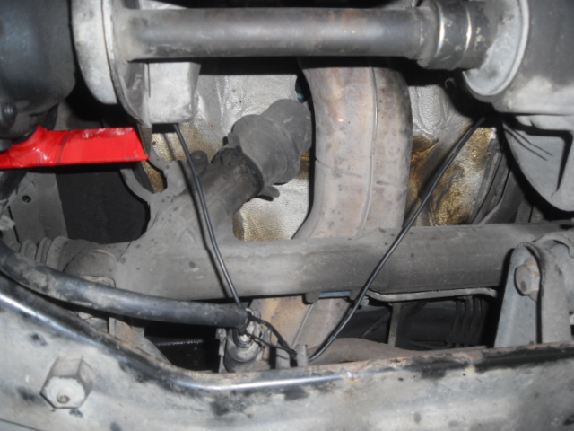

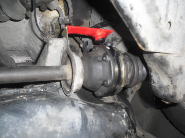

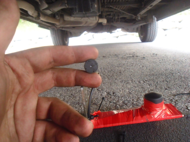

Сензора за скоростта монтиран на полуоската заедно със магнитчето.

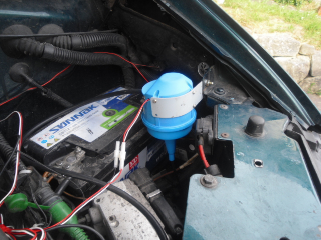

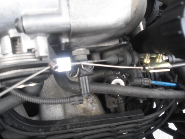

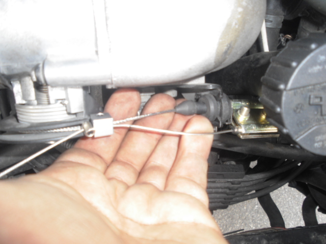

Мнениеот galyaradeva » Съб 23 юни 2012 2:32

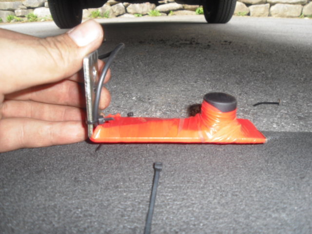

Свързването към жилото на гъЗта и самата джижавка която не ще да проработи. :banghead:

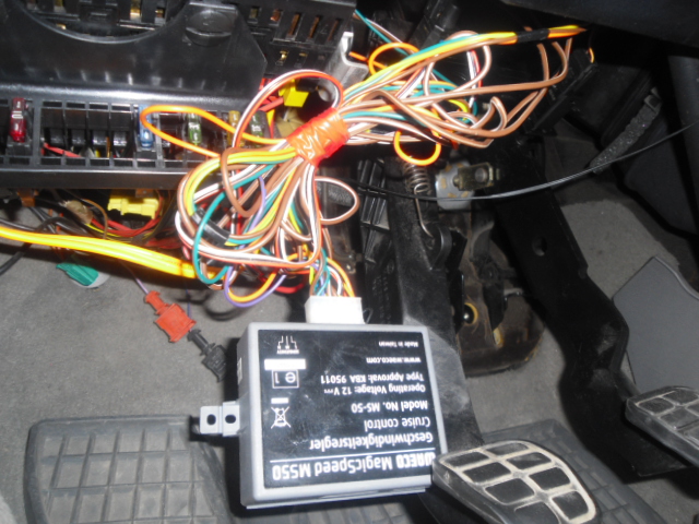

кабели и "компютъра", машинката за спирачките която сложихме вместо магнитите предвидени в комплекта и управлението което в последствие ще бъде прехвърлено на оригиналното лостче за темпомат.

Джиджавката трябва да бъде свързана и към някое вакумно маркуче за да работи. Предполагам че там съм сбъркал нещо.. може би мъркуча на машинарията е сложен към вакумче със малък дебит който не е достатъчен за да я накара да проработи.. това ще разбера другата седмица през почивните дни. :wink:

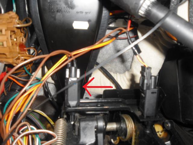

2. Объркано окабеляване на прекъсвача на спирачката. Кафяво-белия кабел е вързан за плюса, а кафявия и датчика за съединителя - за масата. Това би трябвало да е правилно...?

М да.. :banghead: аз свалях цялата инсталация два пъти. Вързах вакума преди този клапан на твоята снимка с идеята че той може по някакъв начин да оказва влияние ... И пак неще да работи.

Кафявия кабел със две бели ивици е вързан заедно със оранжевия кабел за "+"
А чисто кафявия тръгва от компа минава през съединителя и свършва при спирачката на маса.
Как е описано в моето упътване..
Оранжавия кабел към блока на предпазелите - към положител клема 15 [към запалването 12V}
Свържете двужилния кабел {кафяв и бял}. Свържете кафевия кабел с превключвателя на стоп светлините,като използвате съединителния куплунг {вж.F1}. Свържете кафевия/белия към оригинален постоянен плюс с прeдпазител. При автомобили с ръчна скоростна кутия трябва също така да се монтира и да се свърже и превключвателя на съединителя {Глава 9}
Глава 9 След кратко упътване как се слагат магнитите... Превключвателят на съединителя е свързан както е показано на схема {B5} {вж. F1 и G1} Дето се казва шах с пешката :screwy

Кафяво-бял диретктно на + на акумулатора
Оранжев на бушона на ЕКУ-то (15и)
Единия кафяв от магнитите към кафявия на управлението на темпомата
Другия кафяв от магнитите към маса на спирачката
Магнитите (reed релето) с тиксо вързано, а не на съединителя (трябва да го оптимирам, но исках да изключа възможността веригата да ми се прекъсва оттам заради лош контакт между магнитите)

Иначе вакум от тва дето съм го показал преди тва със зелената тапа

galyaradeva написа:Кафявия кабел със две бели ивици е вързан заедно със оранжевия кабел за "+"
Тук нямаш ли грешка? Кафяво бяло е на директен, постоянен плюс, а другото - за плюс през стартера.
