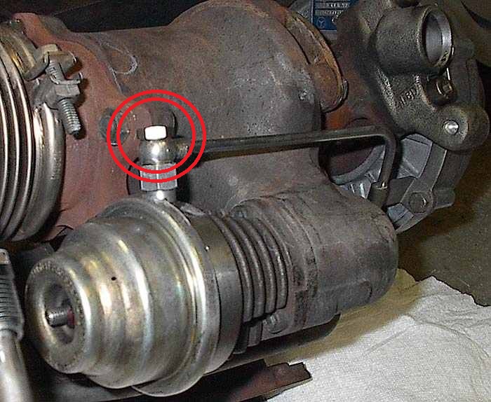

Тази част от компресора ми е изпаднала някъде. Става дума вероятно за кух болт. Някаква идея за размера му и от къде мога да го намеря?

като го гледам на снимката ми се струва ,че е за ключ 17 , което значи че е 12 по 1.5. това са стандартни щуцери и ги има в магазините за авточасти за камиони. примери отвора и ако е 10.5 това е щуцера а ако е 12 .5 е 14 по 1.5

при повторно преглеждане на снимката имам съмнения за ключ 14 и резба 10 по 1.

Някаква ситна резба е. Имах някакви случайни болтчета и пробвах дали нещо няма да пасне...с идеята да го закарам на стругар да се разпробие и един със ситна резба влезе. Но не знам вътре до къде стига това чудо...т.е дължината на нарязаната част до къде трябва да е. ОТ другата страна на тръбата има пак подобен болт, но нямам идея дали са еднакви. Ако са еднакви, бих могъл да го ползвам за еталон и сигурно ще се намери някъде аналог.

като го наложиш в тръбата и сложиш дифтунги от двете страни трябва да се показва поне 7 , 8 мм. принципно трябва да стегне тръбата към блока , а не щуцерът да опре в долния край . пробвай да развиеш другия щуцер и го навий на ръка и ако се завива взимай същия. не натягай с ключ , ако не върви на ръка. работата е проста помисли и ще се оправиш.

Забравил съм да пиша в тази тема. Проблема го реших с ново болтче, от някаква работилница, където хората правят хидравлики и имат такива части. Оказа се масово ползвана част, но за хидравлики и пневматики.
