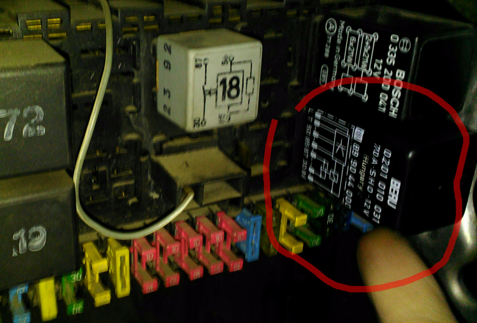

Колеги, някой може ли да даде снимка на местоположението на релето?

Re: Нов във форума с т4 2.4 чист дизел
Мнениеот MESER » Пет 19 яну 2018 11:30

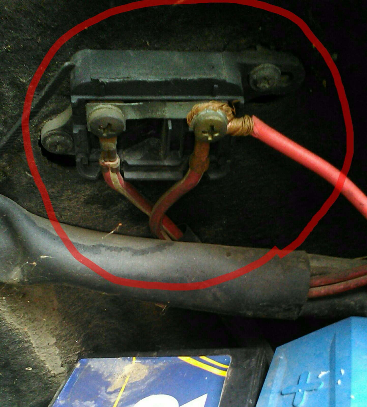

Мнениеот MESER » Пет 19 яну 2018 11:44
Колега може да направиш проверка като подадеш напрежение дирекно от + на акумолатора на подгревните свещи. Кабел 6-10 кв. от дясно на акумолатора на подкалника има един предпазител голям свързваш там и на + . Задържаш 15 - 20 сек и палиш, ако пак не пали значи не е реле.

Благодаря колега, дай снимка на предпазителя да не стане фал.... само + ли да му подам?

Ако имате снимка ще е полезно за темата колеги :)
Мнениеот MESER » Нед 21 яну 2018 13:53
Мнениеот MESER » Нед 21 яну 2018 13:59
Дори кабела още е свързан на предпазителя, другия край съм го изолирал. Оставил съм го за всеки случай ако се скапе релето.
