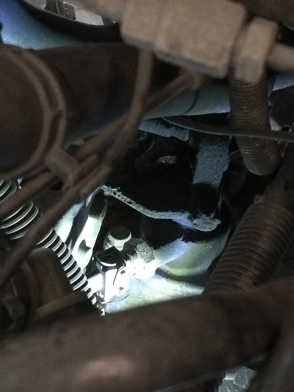

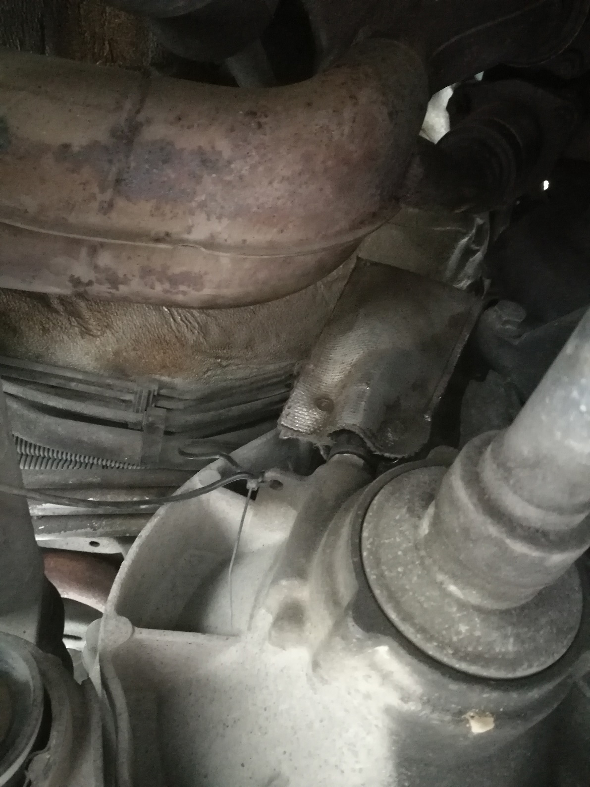

Кaравел ВР6 скоростна кутия AFL. Не ми отчита скоростта и километрите. Но не знам къде се намира този датчик.
Този е между кутията и лостовете на скоростите
На кутията със метална тръбичка
не е датчик. Има жило което опъва нещо си. Почти над полуоската.
според номера е датчика на коляновия вал

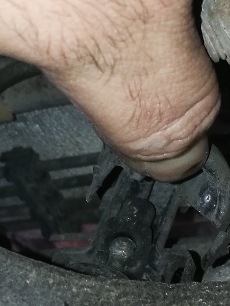

Ей го на ... Къде се крие. Ще ми изкара очите. 3 дни се газундря отдолу не мога да го видя.

аз ти казах че е на дифа.

Мнениеот galyaradeva » Сря 04 апр 2018 12:42
Да ама скрит и покрит. Изобщо не обърнах внимание на тази... Видях го но помислих че пази кабелите и тръбичките от другата страна от жегата на ауспуха и хич не го пипнах. Кой да помисли че може да пази и сензор.
