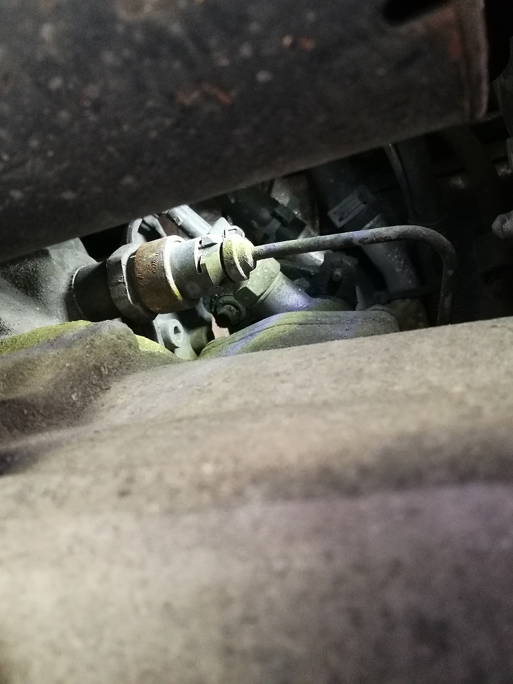

Кaравел ВР6 скоростна кутия AFL. Не ми отчита скоростта и километрите. Но не знам къде се намира този датчик.
Този е между кутията и лостовете на скоростите
На кутията със метална тръбичка
не е датчик. Има жило което опъва нещо си. Почти над полуоската.

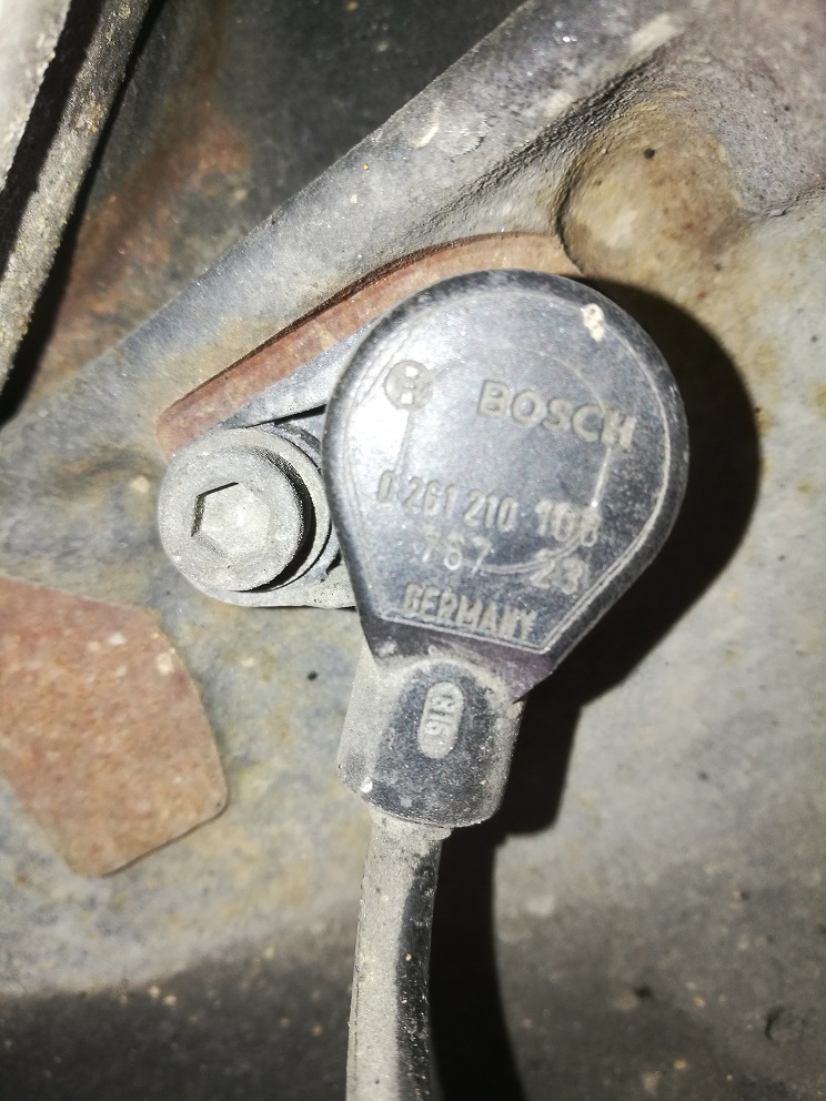

според номера е датчика на коляновия вал

И аз гледах там.. Но изглежда по различен начин. Оборотомера ми работи без проблеми. Предполагам че въпросния датчик на коляновия вал който е на последната снимка работи. И има друг някъде наоколо. Да изглеждат различно защото са за автоматична кутия а аз имам ръчна ... може това да е..

Ще го търся пак. Може да съм го пропуснал. Утуб и Гугъл на speedometer sensor дават последния сензор който е на колянов вал. Но той би трябвало да дава информация за оборотите на двигателя а не за скоростта нали.. ?

Малко съм объркан или не разбирам. https://youtu.be/ttA0SifmmP8. Сензора седи на двигателя и предполагам е този на колянов вал.

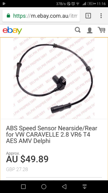

На снимката от ибей
пише друго

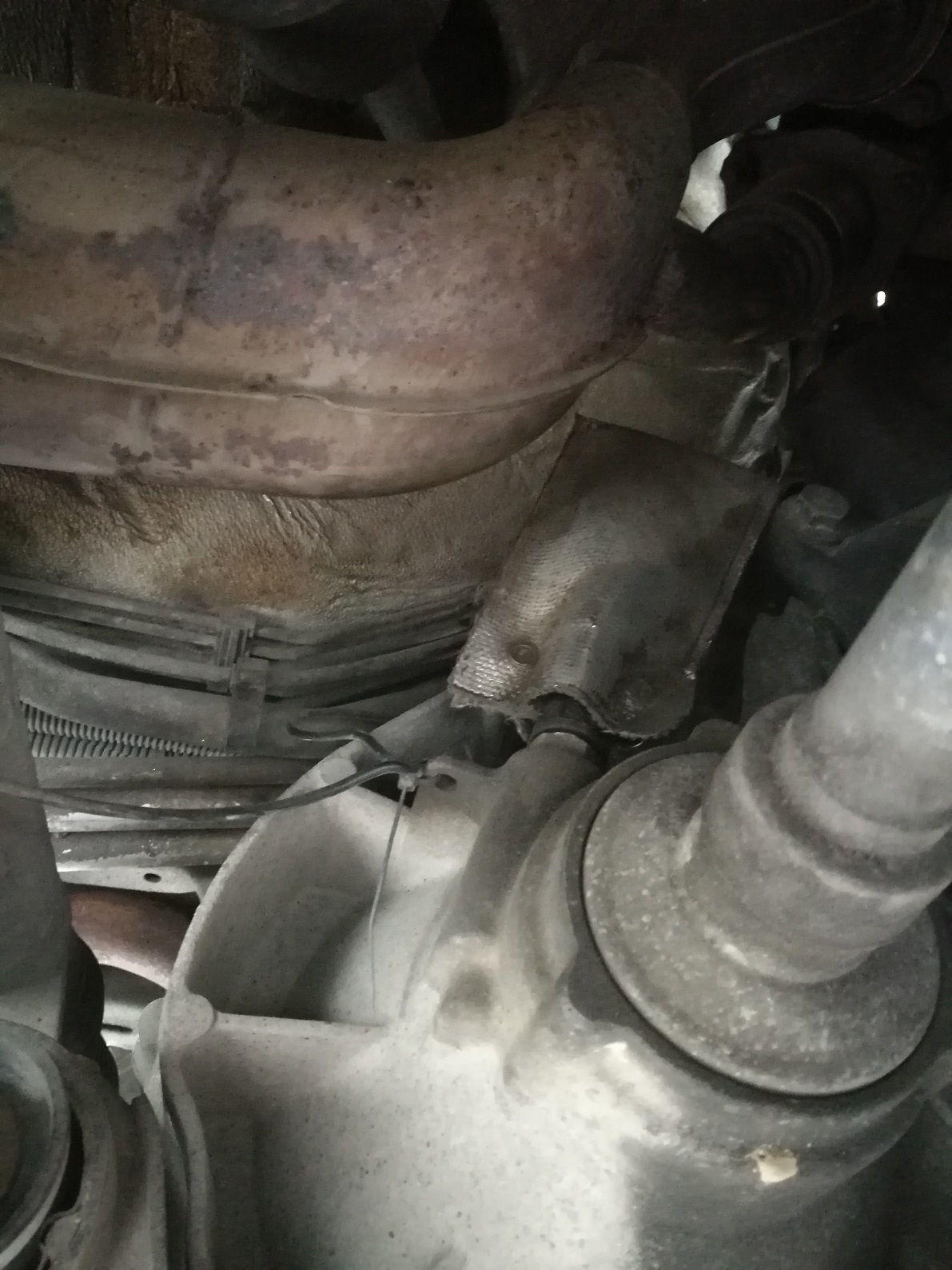

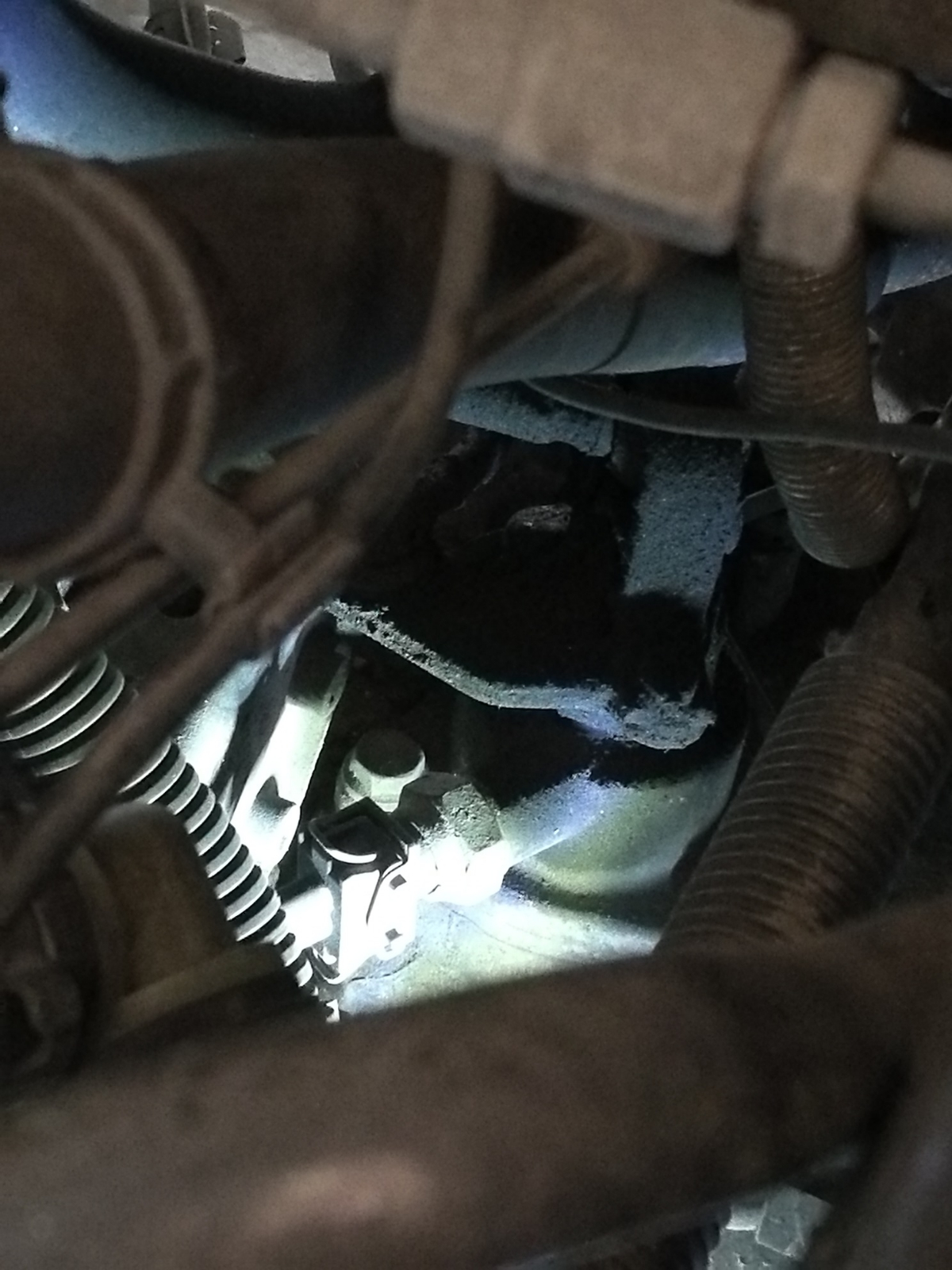

Ей го на ... Къде се крие. Ще ми изкара очите. 3 дни се газундря отдолу не мога да го видя.

аз ти казах че е на дифа.

Да ама скрит и покрит. Изобщо не обърнах внимание на тази... Видях го но помислих че пази кабелите и тръбичките от другата страна от жегата на ауспуха и хич не го пипнах. Кой да помисли че може да пази и сензор.
