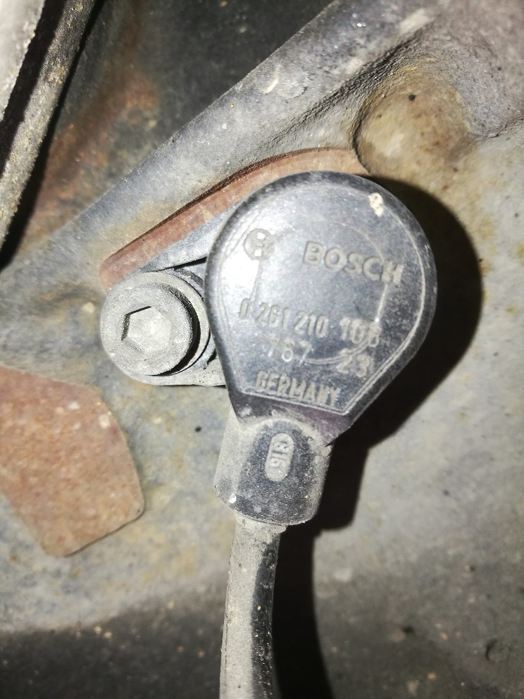

Ей го на ... Къде се крие. Ще ми изкара очите. 3 дни се газундря отдолу не мога да го видя.

аз ти казах че е на дифа.

Да ама скрит и покрит. Изобщо не обърнах внимание на тази... Видях го но помислих че пази кабелите и тръбичките от другата страна от жегата на ауспуха и хич не го пипнах. Кой да помисли че може да пази и сензор.
