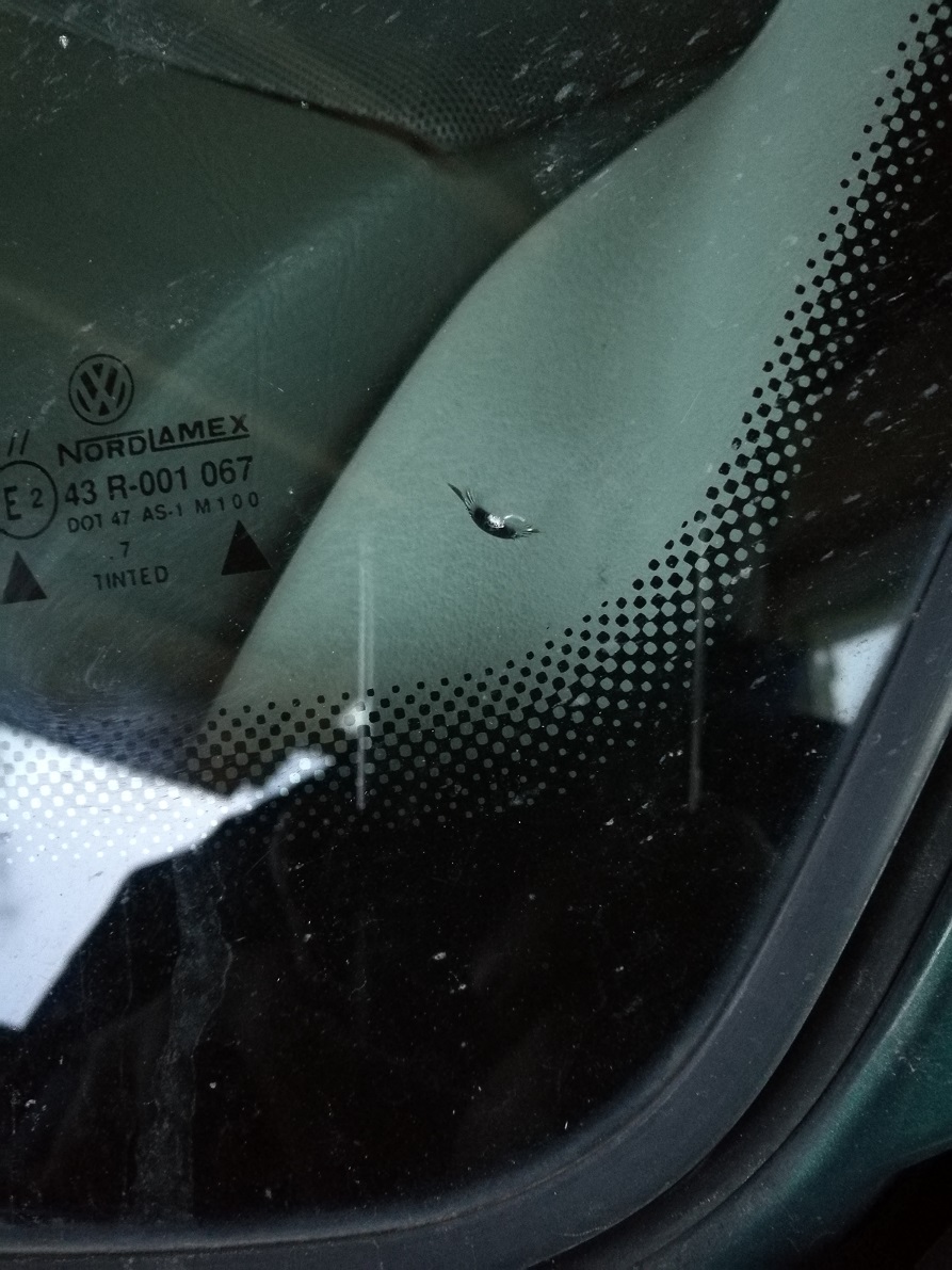

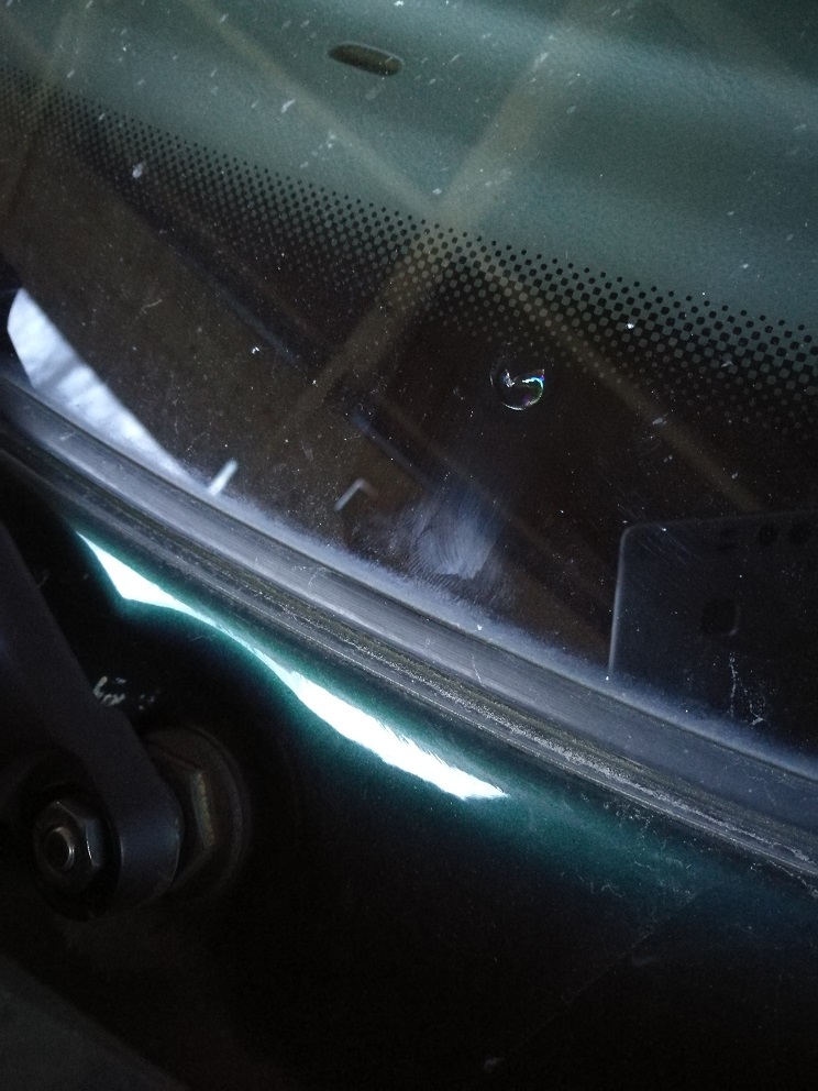

Нарушена структорна цялост на предно челно стъкло. Препоръки да се отстрани повредата.

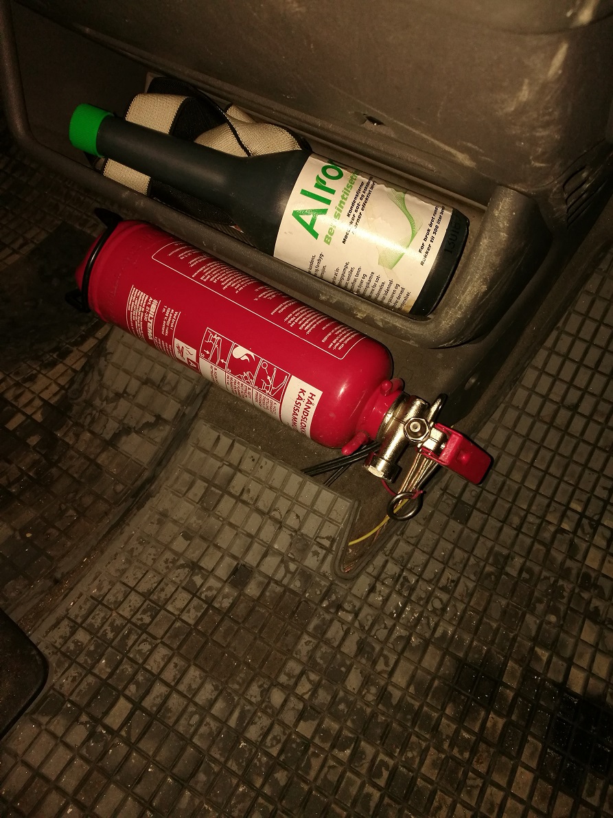

Не работещ или повреден пожарогасител. Препоръки да се смени със нов.

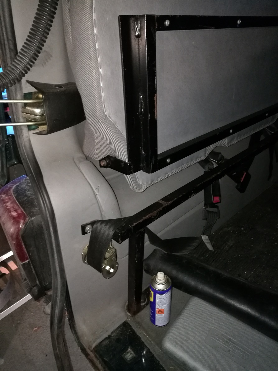

Не работещ или повреден предпазен колан. Препоръки да се смени с нов.

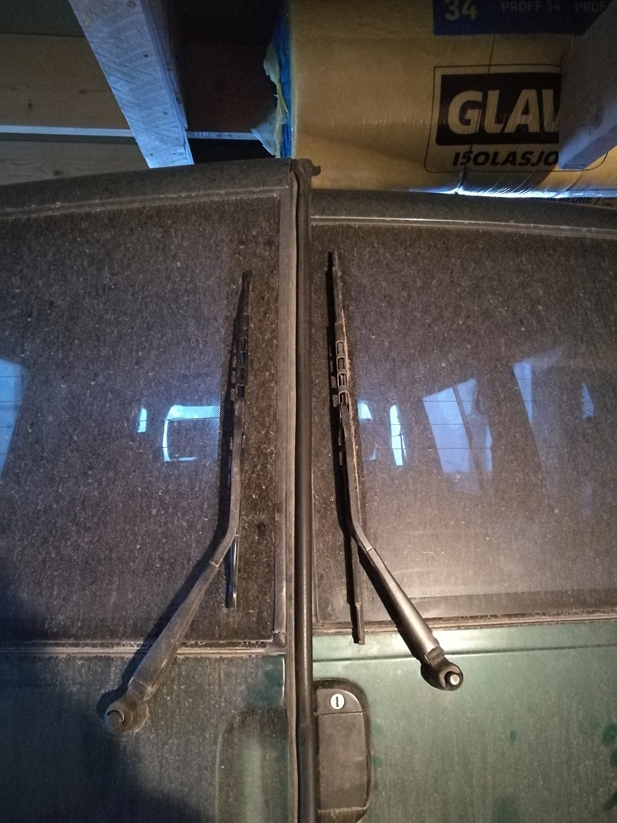

Не съответващи със изискванията чистачки на задни стъкла.. "не мога да го преведа точно" Препоръки да се сменят с нови.

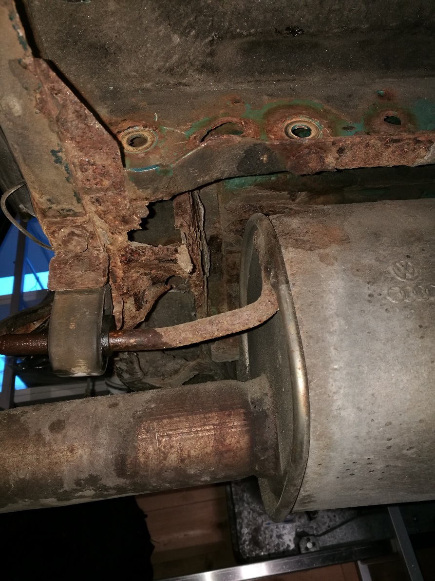

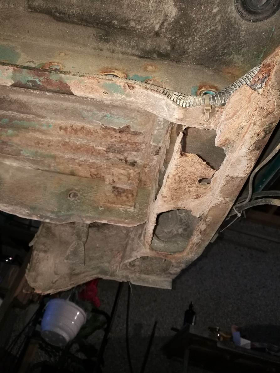

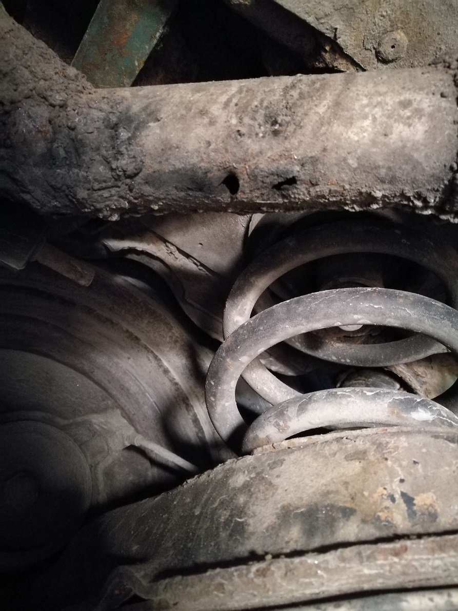

Ръжда зад задна броня от двете страни. Препоръки да се отстрани повредата .

С тези кусури само в България може да се вземе технически преглед, особено ръждите отдолу! А заварки на запад струват много пари, освен ако можете сами да се оправяте с аргон.
А при задните чистачки дясната отдолу излиза извън стъклото.
Предното стъкло има фирми лепят подобни кусури, при вас няма тръгнали пукнатини, ама всеки момент може да стане. И понеже е извън полезрението на шофьора залепването става.

Утре ще обикалям по магазините да търся П-образен винкел и почвам да режа. Имам МИГ апарат и се надявам да се справя с това сам. А за пукнатините на стъклото ще изчакам когато съм готов с колата и ще се обадим на застрахователя че от камъчетата по пътя и се е пукнало онзи ден :) Ама може ли за една чистачка да се заяжда.. айде колана въпреки че не се използва ще му го простя тук е прав .. и дупка в ауспуха.. как я видя не знам :)

По принцип служителите в тези пунктове знаят коя марка и модел къде започва да ръждясва и чукат с едно остри чукчета, влезе ли някъде го нанасят на схемата, която ти дават на края на прегледа. Ама при твоя бус дори не се е налагало да чукат ...

По-добре става със сгънат ламаринен профил, стига да можеш да си направиш. Или да има къде.

Днес го оглеждах.. дори и да намеря бус със добра задница, трябва да отрежа половината кола. И после едва ли ще се справя с напасването.

Не се прави с винкели, трябва мека декапирана ламарина, която след като точковаш по едната страна можеш да огъваш по всички посоки. Продава се такава за заварки по карусерията на леките коли.

ОК. но.. това са места които са част от шасито. Пак ли се ползва тази ламарина? Гугъл ми го показва като ГОРЕЩОВАЛЦУВАНА ЛАМАРИНА 1.5 до 6.0 мм. То верно 6 мм си е сериозна дебелина.

Ако не си го правил никога, няма да се справиш. Само изчистването на старата ламарина ще ти вгорчи живота.
Пък и Т4 е доста нетехнологичен за такива ремонти.

За пожарогасителя - твоя изглежда да е за многокрагна употреба - в България има пунктове, които ги пълнят и заверяват със стикер и пломба. За подобен размер ми взеха 6лв.. Не вярвам из Европа да няма такива места.
На коланите обикновено им заяждат инерционните спирачки, надали е пружината - би трябвало да можеш да го раздвижиш, особено щом е заден. Ако го демонтираш помни, че работят само в положението в което седят фабрично - ако е са главата нагоре блокират (това е измислено ако се обърне колата да те държи)
За стъклото - продават се китове за ремонт на шупли, в случай, че решиш да не го сменяи цялото.

Чувал съм за подобни ремонтни китове но че е толкова лесно.. не знаех. Мерси me4ou..Ръждата ме притеснява повече. На заплатен ден го почвам. Колко дебела ламарина препоръчвате за подмяната.. ако е по тънка може и на рака на менгемето да я огъна но ако е по дебела ще трябва да се подготвя.
Re: Да се оплача от моето Т4
Под съм кърпил с 0.6мм мисля. Удобна е за работа и сравнително лесно се манипулира, а и според мен при теб не търсиш толкова висока якост, а по-скоро завършен вид.

0,6 е много тънка. Лесно ще се сгъва, но трудно ще се заварява, особено ако не може да се изстърже хубаво ръждата от другата ламарината, върху която ще се заварява.
Под съм кърпил с 1-1,2 мм, гредички съм сгъвал от 1,2-2 мм. Прагове - от 0,8. Това за пътнически, при товарните е друго.
