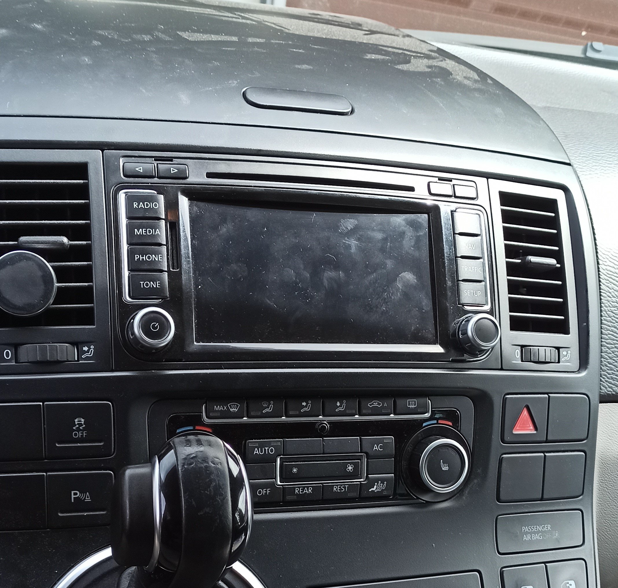

Здравейте колеги,
от скро съм собственик на Multivan T5.1 2010 г. Бусчето е доста прилично запазено, с изключение на някои дразнещи детайли, един от които е екранът на навигацията - много е тъмен и жълт, през деня нищо не се вижда... очевидно е заминал и трябва да се смени.
Проблемът е, че не знам как да разглобя радиото /RNS 510/, за да видя точно кой модел е, дали е с LCD или LED екран, да го поръчам и съответно сменя. Купих си ключовете, които се вкарват в страничните дупки и би трябвало да може да се изтегли, но не помръдва. Успях да разглобя горната кутия, въздуховодите, зад които има пак едни винтчета, но каквото и да правя, не успявам да го извадя. Дали трябва да се маха цялата пластмаса, покриваща скоростния лост и всичко около радиото? За съжаление в интернет пространството не мога да намеря упътване за точно този вид табло.
Ще съм много благодарен, ако някой съдейства...
Ето го как изглежда:
Табло
[EDIT] - Успях да го извадя, действително беше с ключовете само... Явно е трябвало да се поразклати по-силно... извинявам се... [/EDIT]

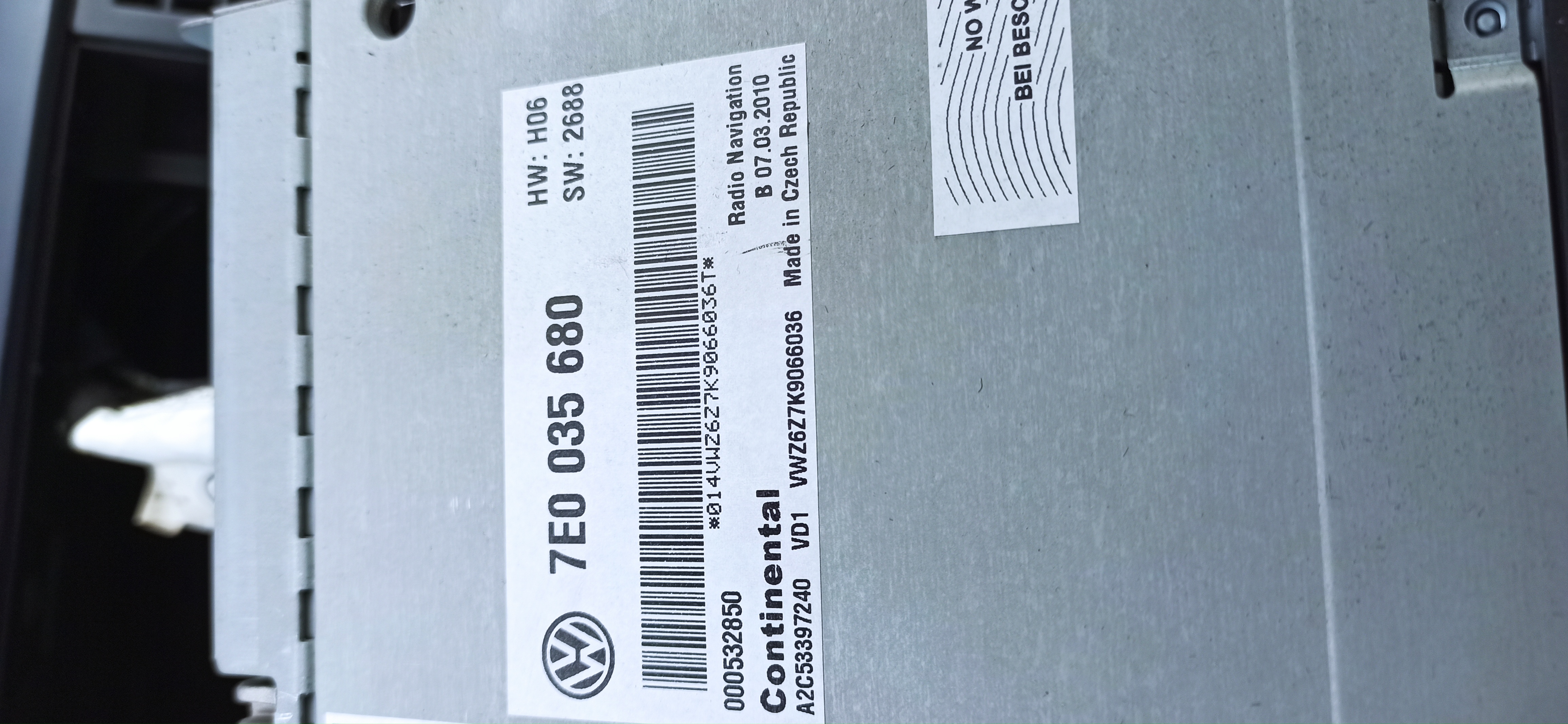

Navi

Освен да попитам също - навигацията с този сериен номер с какъв дисплей се предполага, че трябва да бъде - LED или LCD?
Пак не намирам никаква конкретна информация в нета. Говорят за серийни номера, завършващи със суфикс А-В-С... но за такива без никакъв суфикс няма информация /или поне аз не мога да намеря/.

Я кажи къде намираш дисплей като цяло. Моят също е за смяна, но поне съм сигурен, че е LCD. Пак Мултиван, но по-стар модел с монохромен LCD дисплей.

Доста мислих дали да не мина на Адроид, но ме е страх дали ще се "сработи" толкова добре, колкото оригиналното радио с MFD-то на автомобила, където имам доста информация, идваща от него...
Иначе за дисплей - в Ebay и Амазон търся..

Присетих се на едно Grand Cherokee как му смених дисплея на радиото. Трябваше да го сваля за да му видя модела. Отзад - sharp нещо си. И по това го намерих. Та при следащото сваляне на радиото ще има разглабяне за да се види точният модел.

То се е видяло, че ще разглабям дисплей този уикенд, очевидно никой няма да може да ми даде отговор на въпроса - LCD или LED...

И да ти отговори - предполагам, че ще ти трябва конкретен модел за да знаеш какво да търсиш :) . Щото поне при миналият ремонт имаше няколко варианта за производители на дисплей и НЕ бяха съвместими. Слагали са каквото има към момента явно...
Ако беше за FIS-а в таблото е по-лесно намирането на дисплей и по-трудна смяната. Там е пипкаво запояването.
