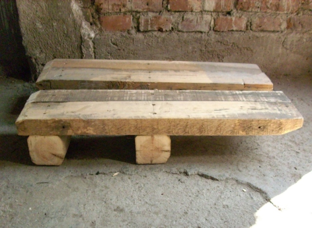

Умишлено според мен не е сложено трупче под гумата.. за да се получи леко естествено вдлъбване, и колата да не мърда.. заради него ;)

Готовооо! За 7лв си имам мини подемник! Не е много по-дадените размери ама нищо :) Благодаря на Hertz, без неговата помощ нямаше да се справя :D

stereofonix написа:Ако конструкцията се замести от метал ще стане ... но иначе от дърво и аз не вих легнал под колата. Все пак тази година ще е добре дървото ... догодина я се е понакипнало от влагата я някои червеиче си е направело общижитие вътре :)
50мм. не са малко. дори от талашит да е пак ще издържи според мен. Бук е дървото което е твърдо и за тази работа

За това лак или боя и заспива :)

bomber написа:Готовооо! За 7лв си имам мини подемник!Не е много по-дадените размери ама нищо :) Благодаря на Hertz,без неговата помощт нямаше да се справя :D
Ей браво :006: Сподели каква му е височината и лесно ли се качва колата на него?

Мнениеот bomber » Чет 10 апр 2008 7:51
Ами ще я измеря и ще я постна :) Качването е елементарно.Радвам се, че като цяло се получи доста здраво :D

parno
Мнения: 7309
Мнениеот parno » Чет 10 апр 2008 9:25
а защо не ги лакирахте предварително..всяка част по отделно...

Мнениеот bomber » Чет 10 апр 2008 15:53
Ами мога да го разглобя и да го лакирам,но няма смисъл.Ще го боядисам така както е сглобено :)

Отлично е станало. :-) Засърбяха ме ръцете.
А каква е функцията на дъсчиците дето са отдолу на стърчащата основна дъска? Или са за тежест - да стоят вирнати "подемниците" за да може да ги настъпиш без помощник?

Мнениеот bomber » Чет 10 апр 2008 17:40
За да не се огъва дъската при качване :wink:

Мнениеот psstv18rp » Пет 11 апр 2008 13:23
А как е балансът? Оригиналната идея е като сложиш "подемника" на земята да се килне на към дъската за качване та да я нагазиш без някой да помага. Става ли това?

Мнениеот Stefan » Пет 11 апр 2008 18:23
Би трябвало да става. Другия вариант е да ги подложиш пред гумите :wink:

Мнениеот blue_shadow » Пет 24 апр 2009 15:42
При мен станаха така, че ги пъхам под гумите и тогава се качвам. Не си стоят постоянно килнати, защото малко увеличих разстоянието между трупчетата. :) Иначе върши много добра работа - здраво е, стабилно и е за без пари :)
