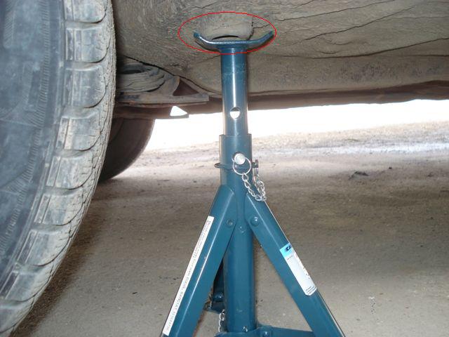

ОБЪРНЕТЕ ВНИМАНИЕ НА СНИМКИТЕ "Вдигаме и осигуряваме автомобила " НИКОГА НЕ ПОДПИРАИТЕ КОЛАТА НА ТЕЗИ ИЗДАДЕНИ КУХИ БОМВЕНЦА!!! ТЕ СА ЧАСТ ОТ ТАПИ НА ДЪНОТО ЗАЛЕПЕНИ С СИЛИКОН КОИТО БИ МОГЪЛ ДА СЕ ОДЛЕПИ . ТРУПЧЕ С ПО ГОЛЯМ РАЗМЕР ОБХВАЩАЩО ПО ГОЛЯМА ПЛОЩ Е ПО СИГОРНО КАКТО ЗА АВТОМОБИЛА ТАКА И ПО ВАЖНОТО ЗА САМИТЕ ВАС. СПОДЕЛЯМ ГО ОТ ЛИЧЕН ОПИТ С ТЕЗИ ТАПИ. БЛАГОДАРЯ НА "znainainai" ЗА ПОДРОБНАТА ТЕМА
