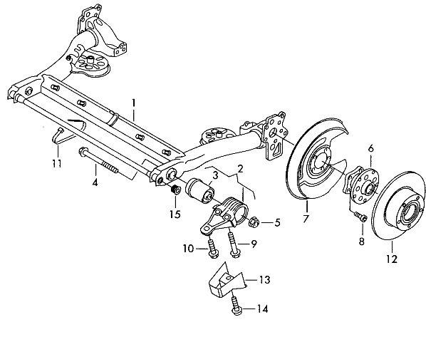

Колеги задните лагери на тези пасати какъв вид са ? Всмисъл лагер-главина или лагера е отделно . Свалих лагера с главината и до там - нямам идея как да го разглобя :roll: Малко помощ ?

Благодаря , все пак за картинката .Въпроса обаче е как да разглобя № 6 ? :)

Доколкото знам не се разглобява, капсуловано е и върви един цял детайл

_SUN_ написа:Доколкото знам не се разглобява, капсуловано е и върви един цял детайл
Лошо .... :? Някой да ме ориентира за цената ? :?

тук съм споменал ориентировъчни цени за главината, в магазина още не съм проверявал но едва ли ще са по-малко от 180-200лв

Само за инаформация - лагер-главина FAG 260 лева , някакво менте 120 лева :banghead:
