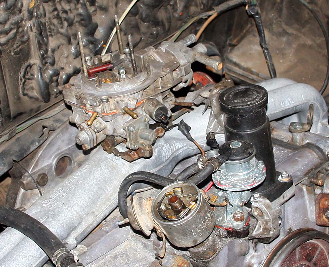

Карбуратора/Пиербург 2е/ от снимката ли да ползвам или да пробвам да слагам един Солекс на воден боксер 1.9 ? В смисъл такъв - с кой ще имам по малко ядове?

за корбуратора, мисля че 2е ще ти е по-на сгода от Солекса.

аз лично пиербург не бих сложил!Имах голф с такъв и имам лоши спомени!Някога имах пасат със солекс и бях много доволен!Аз бих сложил кеихин от Ауди-където японец е пипал няма грижи-мое мнение!Извиняваи Асене

Затова и питам, щото май няма много добри отзиви за него... Но имам колектори само за солекса и за пиербурга...А нямам и други карбуратори.

За начало бих заложил на оригиналния карбуратор, след една ултразвукова вана и със старите жигльори ще го регулираш по-добре от някой дето не е за там, после като знаеш как е мотора - можеш да сложиш спортен разпределител от костенурка (еднакви са) и да хакнеш 2 Солекса или 2 двойни Вебъри

Пиербурга и кеихина ги монтират на еднакъв колектор на ауди,само тампона между карба и колектора е различен,кеихина е с ръчен смукач

аз имам на стария пасат кейхин. Като карбуратор е убиец, върви много и харчи малко, но незнам кка би паснал на боксера, има 7 вакума, 2та камера се отваря не принудително, с вакум и когато нещо се прецака ела да видиш какво става + това жигльорите не се подават на смяна
затова предложих пиербурга.

Мисля да го подкарам с пиербурга та да видим кво ще се получи. Иначе съм за максимално опростените машини
