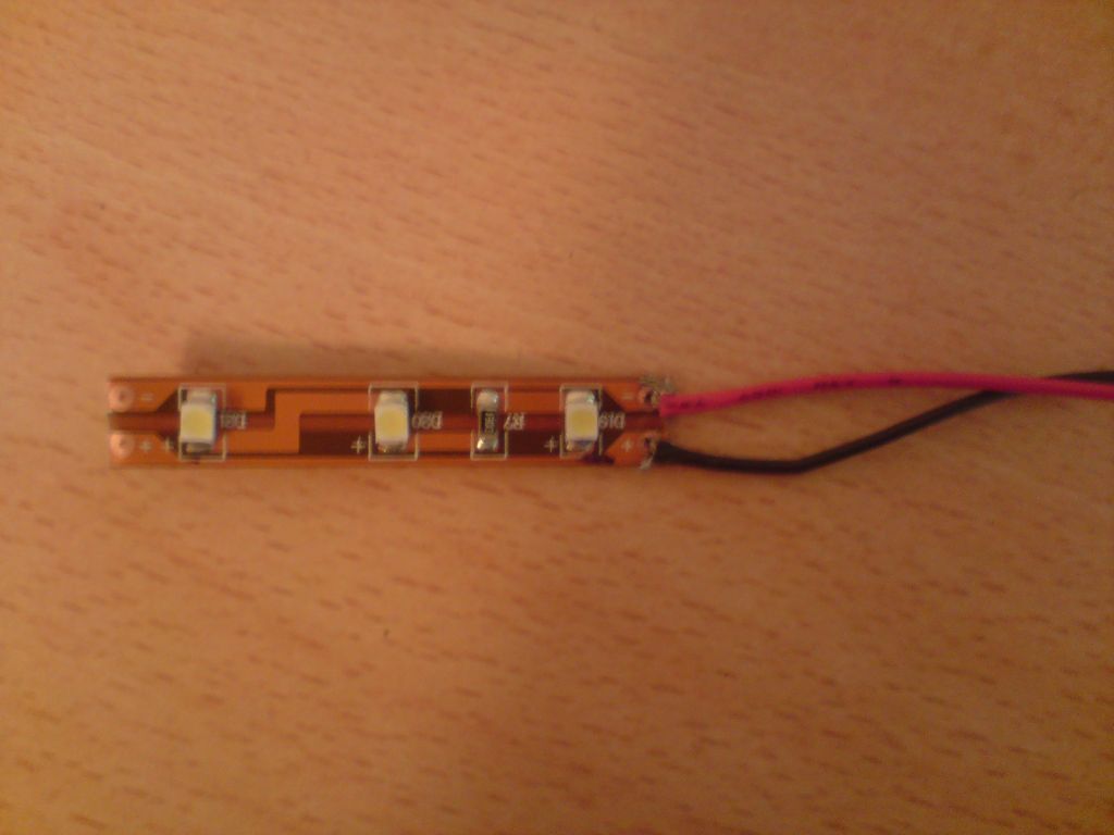

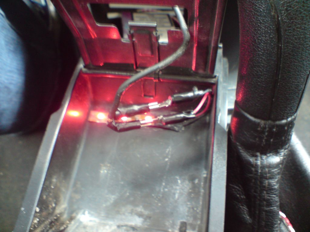

1. Вземате лентичката с диодчета и слагате към нея проводника ето така :.

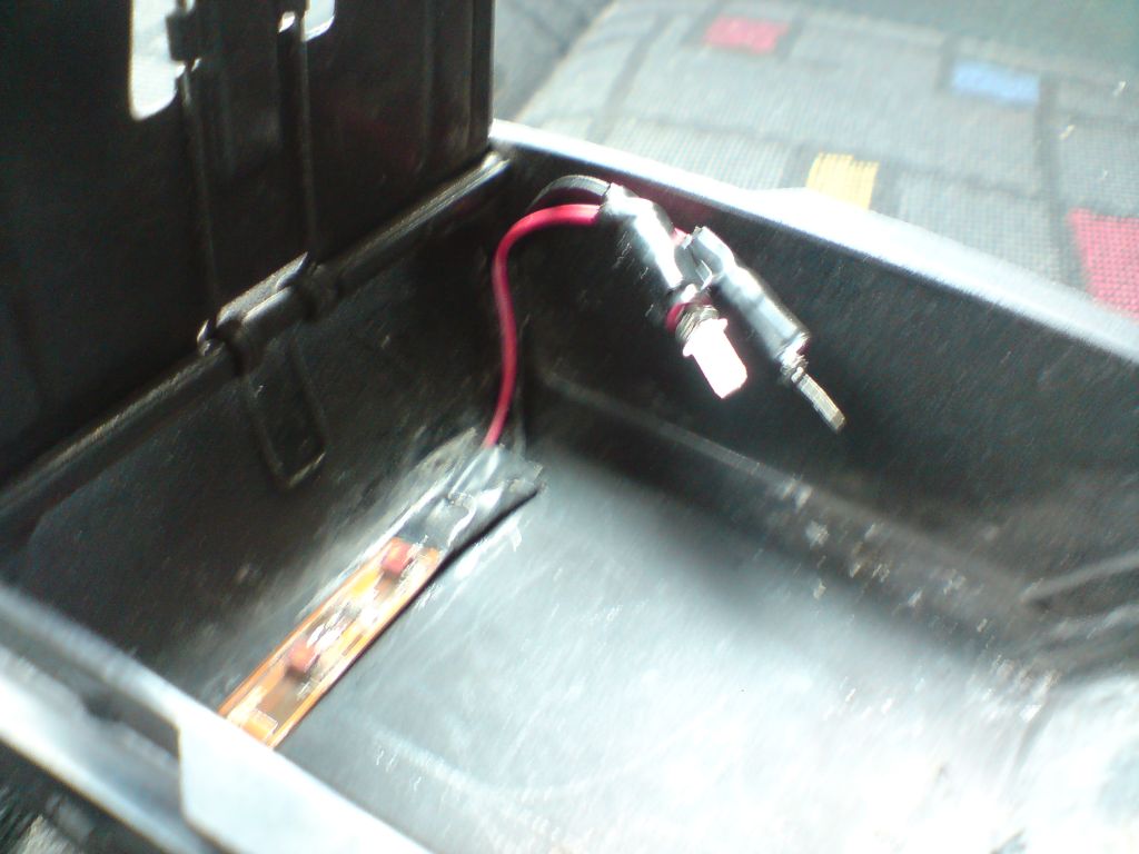

2. Вземате го със себе си долу в колата или може да качите пепелника горе у вас (както Ви е удобно) и го залепяте за вътрешната му страна най в края като първо сложите обувчиците ето така :
3. Отиваме в колата с проводника
4. Разглобявате централната конзола където са копчетата за прозорците и от едно от тях вземате ток (понеже те са свързани с ключа за фаровете като пуснете на габарити или фарове така ще Ви светне и пепелника). Съо ако нямате ел. прозорци може да вземете ток от където си искате (стига да можете да стигнете до желаното място и то да свети като се включат габарити или фарове.

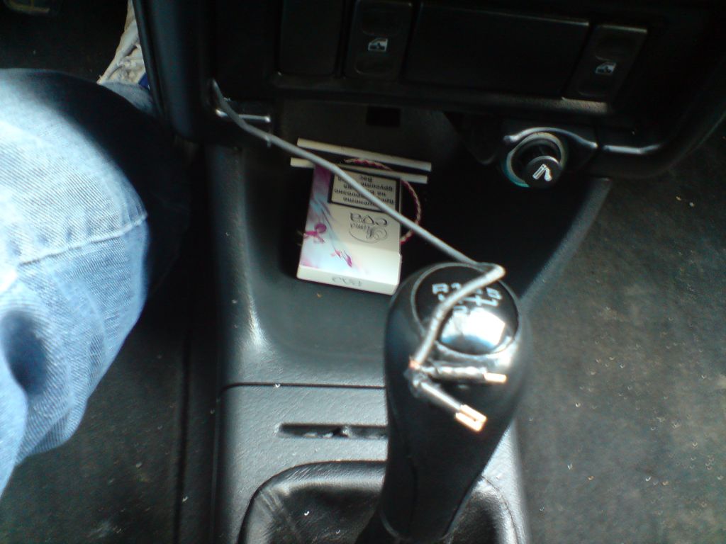

5. Слагате "обувчици" и на този проводник ето така :
6. Още преди да сглобите средната конзола проверете ТОЧНО кои гнезда зад копчето за прозорците отговарят на фаровете. (тоест като се пуснат фаровете да протича ток и да светват и съответно като се изключат да угасват, като свържете диодчетата в пепелника с кабела който сте поставили в централната конзола)

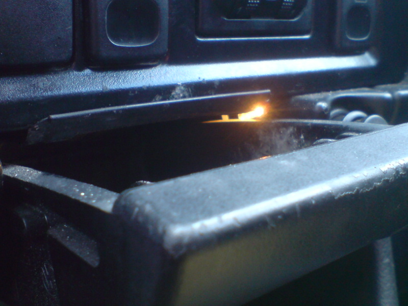

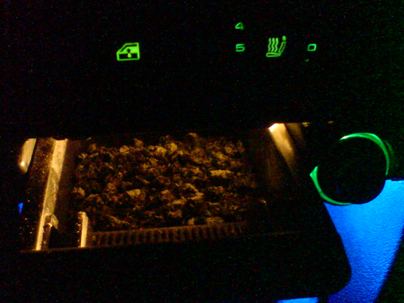

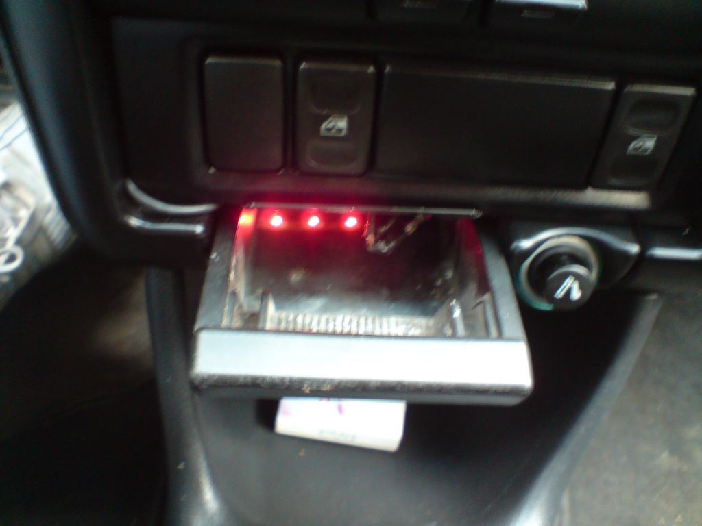

7. Крайният резултат :
8. Проводника разбира се трябва да е тънък и горе-долу дълъг за да се събере над пеплника да се "самонавие" понеже ако е къс няма да можете да изваждате пепелника докрай а ако е много дълъг, ще стане грозно.
9. И ето при отворен пепелник как седят нещата. На мене ИЗОБЩО не ми пречат кабелчетата понеже са достатъчно навътре в пепелника и не се отразява на функционалността му.
10. Тези "обувчици" се слагат когато изхвърляте пепелника откачате оттях диодите в пепелника, вадите пепелника, хвърляте го и пак закачате и сте готови :)

Аз съм направил нещо подобно с пепелника на пасата. Само че съм ползвал 6мм диод и съм го сложил направо над пластмасата над пепелника. Така пепелника се маха без проблем :wink:
Съжалявам че нямам много хубава снимка, но ето една :)

eras3r,хубаво е станало ,ама така с тези кабеляци няма ли да е зор чистенето на пепелника? Знаеш ли за дупката в корпуса на запалката през която обикновенно е предвидено да става осветлението на пепелника?

Осветление на пепелника се прави лесно с два или по избор диоди сложени в дупки пробити в долната част на централната конзола над пепелника. Диодите не се виждат и са насочени към пепелника.

Anbuch написа:eras3r,хубаво е станало ,ама така с тези кабеляци няма ли да е зор чистенето на пепелника? Знаеш ли за дупката в корпуса на запалката през която обикновенно е предвидено да става осветлението на пепелника?
Ами не съм я засичал :) ще трябва да погледна. А колкото до това за кабелите...за това съм сложил тези "обувчици" да ги разкачам като искам да го хвърля. :)

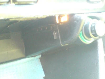

Мнениеот gochev » Нед 23 окт 2011 5:03
Здравейте колеги.
Осветление на пепелника се прави лесно с една крушка която работи на 12в. или по избор диоди сложени в дупката която се вижда след като се махне пепелника над запалката. Диодите или крушката се насочени към пепелника. За целта и за улеснение се смъква запалката и се закрепва върху нея така ще осветява и зеленото кръкче около запалката. На снимките се вижда където трябва да поставите крушката. Аз сам го направил с крушка за габарит стана доста оригинално и не се виждат кабели крушки и др. такива дано сам бил от поза на някои.
