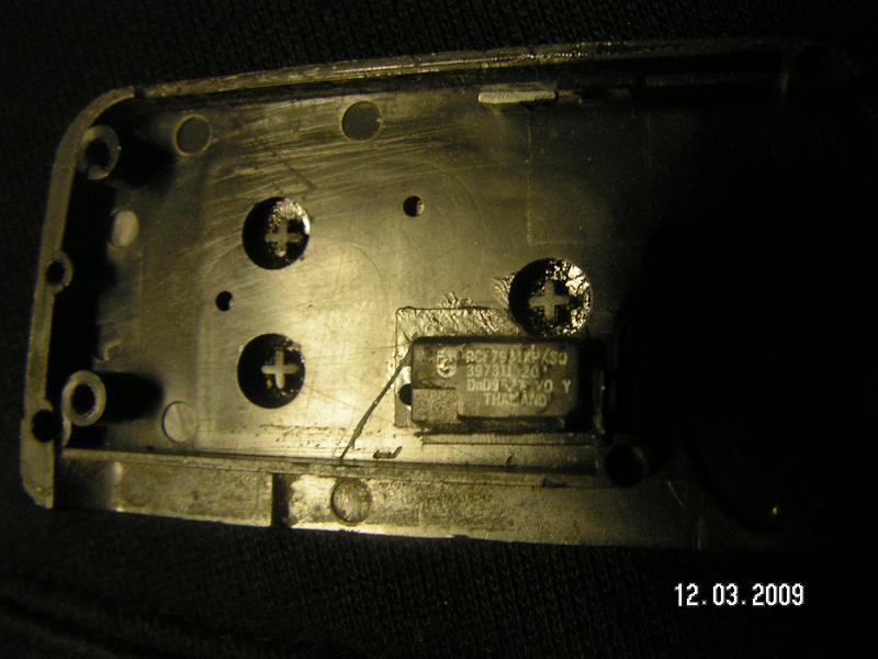

Ура колеги!Проблема се реши.Намерих другия ключ от автомобила и колата пали без проблеми а червеният диод нормално гасне без да мига. На дефектния ключ отворих пластмасовата дръжка и вътре видях какво представлява чипа: PCF7931XP/SQ 397311 20 DnD9627 VO Y (PHILIPS)Може ли някой да ми каже къде се препрограмират такива чипове и колко струва тази услуга приблизително?

едва ли си е забравил ключа по-скоро се е повредил транспондера
тези транспондери са с директно копиране и ключа ти е клонинг на оригинала
няма да ти трябва пин код или нещи подобно
отиваш при пьрвия ключар и се пазариш за транспондер
за сведение ще ти кажа че аз продавам транспондерите за 30лв
просто отиди с резервния ключ копират го и транспондера го слагаш в стария оригинален ключ и си готов примерно за 30лв
а преди това слагаш в машинката оригиналния ключ за да се убедиш че транспондера се е скапьл

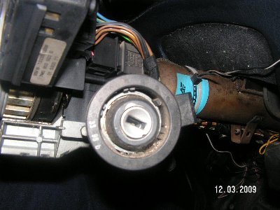

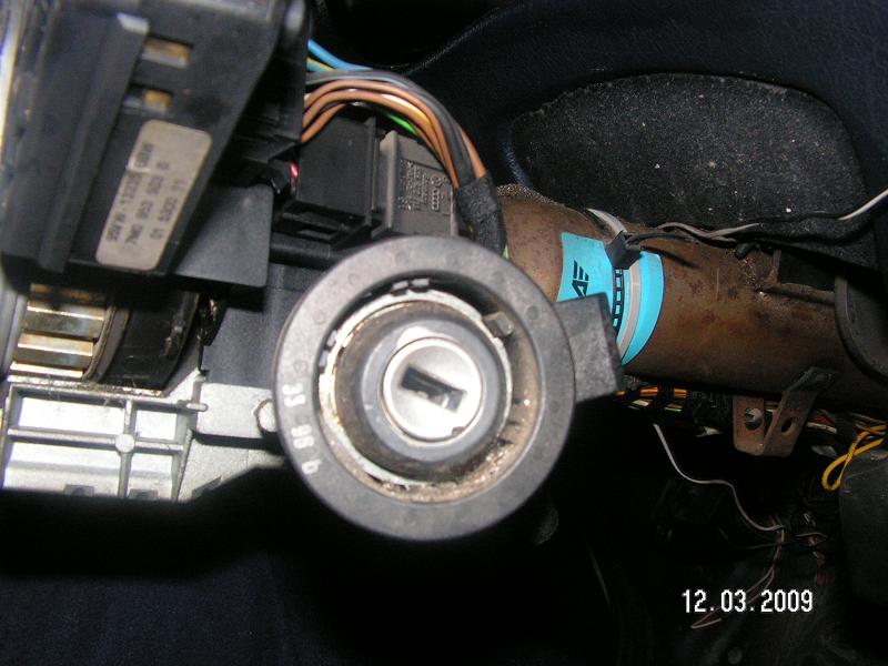

Искате да кажете че "транпондера" е чипа който стои в пластмасовата основа на котактния ключ, дето писах по горе за него PCF7931XP/SQ 397311 20 DnD9627 VO Y (PHILIPS) Предполагам, че чипа се захранва с ВЧ-индукция, индиректно от намотката която е около гнездото за контактния ключ, същевременно чипа(транпондера)излъчва ВЧ честота(примернно в Mhz), която е различна/уникална/за всеки автомобил а намотката в същото време действа и като приемник-предавател. Значи автоключарите имат подобна система/апарат с който те могат да копират такива чипове/транспондери/ и да програмират/клонират/ нови такива. Дискутирам по тази тема защото ми е интересно понеже по професия съм инж. Електроник, същевременно се занимавам и със софтуер за Програмируеми контролери. Надявам се, да не съм банален с въпросите. :oops: Та възможно ли е, да се премахне тази опция на автомобила, т.е. да няма такава система(имобилайзер)при запалване? Спомням си, че преди време няколко пъти съм изпускал на земята контактния ключ, което може да го скапало. А ако човек е на път и му се скапе така кода на транспондера - какво правим тогава? :banghead:
