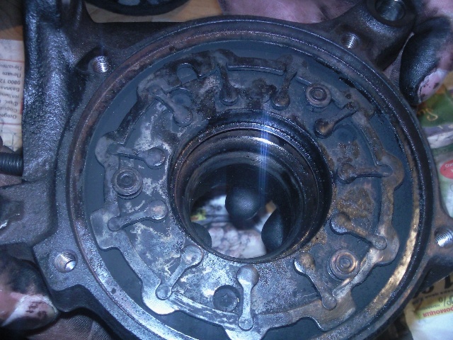

момчета неиздържах и си разглобих старото турбо преди 1час в хола ми ,отначало лостчето с клапана трудно вървеше но като разглобих турбото размърдах и затворих без да чистя(понеже е старата)лостчето тръгна много лесно, ако някои има подузрения може да си пробва дали има много нагар по лопатките и около тях да бута лостчето осеща се даже ще го раздвижи турбото е на 110тди

:applause: ако бях на твое място нямаше да мога да заспя докато не развия трите звезди дето държат фланеца който притиска лопатките и да видя кво се крие там :D .. пък и няма да ти е трудно да я сглобиш понеже е пред тебе ... аз моята не я свалях, а директно я разглобих монтирана понеже беше по малко играчка, но бая зор видях докато наместя механиката след като я изчистих :lol:

а стига затворих я вече станах много мръсен :D моита (жена ми подскача )че и в хола,абе ядосах се че ми заби тази вечер на гонка и викам чакаи да те видя аз от вътре ,
