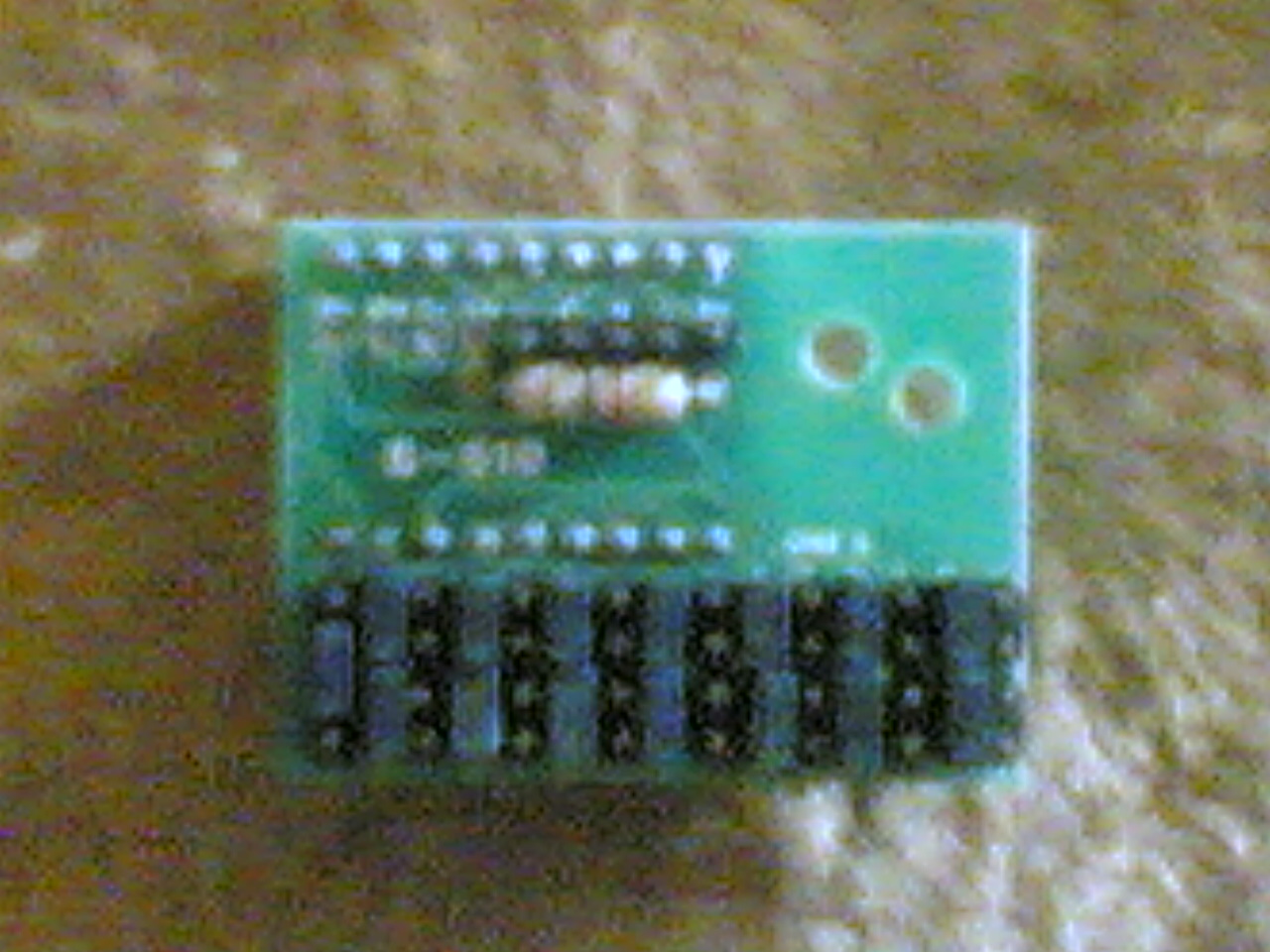

Колеги има ли някаква схема дето да взима сигнал от някъде и да го образува във сигнал за 7 сигментен дисплей. Ако някой е разбирач и може сам да я направи още по добре! Мисълта ми е че ми попадна един от стар компютър и искам да ми е като дигитален километраж. Е до 199 ще е аз повече нема и да вдигам :Mr Green Fun !
Може и само самото екранче да се ползва не е задължително платката просто така я намерих!
Може и за волтметър схема. И за това мога да го ползвам вместо за километраж даже схемата си мисля че ще е по лесна!

Да има такова нещо, казва се дешифратор от двоично десетичен в 7 сегментен код за управление цифрова клетка. 8)

И това е полезно, но го знам и не ми трява такова, защото имам и дигитален на МФАто имам и със стрелка. Евентуално някаква схема за волтметър!

И за волтметър ще си е играчка да го направиш. Избери си нещо готово или поне кит за сглобяване с всичките му чаркове и платка. Ако все пак си решил да си ползваш индикатора интегралната схема която ти трябва е С520 и малко елементи http://rf.atnn.ru/s1/c520.htm. При теб може да се опрости малко но това ще го обяснявам само при интерес.
