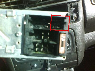

Мнениеот didorio » Чет 23 апр 2009 17:04
тава са снимки на касетофона и на буксите отзад най горната е за ченджар :D

Мнениеот radi_nrj » Пет 24 апр 2009 10:00
Сега вече мога да кажа на 100%, че панасоника ще ти свърши работа. Синият жак на Чейнджъра се включва в тази част на буксата която е оградена в червено.

Мнениеот didorio » Пет 24 апр 2009 17:29
Много ви благодаря колеги за информацията вече знам каква марка ченджар да търся :)
