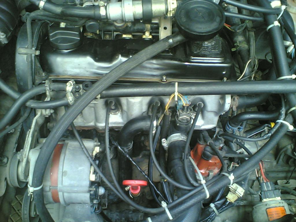

С такова изпълнение можеш да видиш какво наистина ти излиза от картера и отива в смукателния колектор (с фабрична картерна вентилация)
Следващото според мен има смисъл ако твоя филтър (маслоотделител) е вече скапан
Доколкото съм те разбрал си намислил нещо подобно,което да пуснеш някъде надолу под колата
А по тоя начин като пуснеш парното със сигурност ще се отровиш

Вече доста време карам и няма и грам миризма от парното, а при мен е наблъскано на макс.. А маркуча е почти сух :)
много съм доволен!
няма вече маслото по щеката!
само ще преместя утре маркуча под колата и готово :)
мисля скоро да направя и catch tank-че :)

И аз си махнах маркуча и сега ми е много по добре. От него нищо не излизаше и никога не съм имал проблеми със запушване или каквото и да е било. Просто не обичам да ми омаслява дросела и да ми пълни сместа с буклуци. За сега е по най-селския нячин с градински маркуч, но нямам проблеми не ми мирише вътре и от него нищо не излиза. Съвсем леко подухва. Заврял съм му края между маркучите на хидравликатаи края му сочи асфалта! А дупката на дросела с парче маркуч и тапа пласмасова от Пещерска ракия! :drinking:

Колега Vizor ... това което аз направих е, че просто завъртях надолу маркуча, който се качваше до въздушния филтър (на 180 градуса) вместо нагоре слиза надолу и под колата(не съм къпувал никакъв маркуч) ... не миришше ... при вдижение потока го отнася бързо зад колата и така :)

Спечелихте ме и мен за тая кауза :) ,поне за лятото.Гледах да запазя и оригиналния вид под капака.Определено с извадена картерна отзивчивостта при рязко подаване на газ и желанието за обороти са повече.
