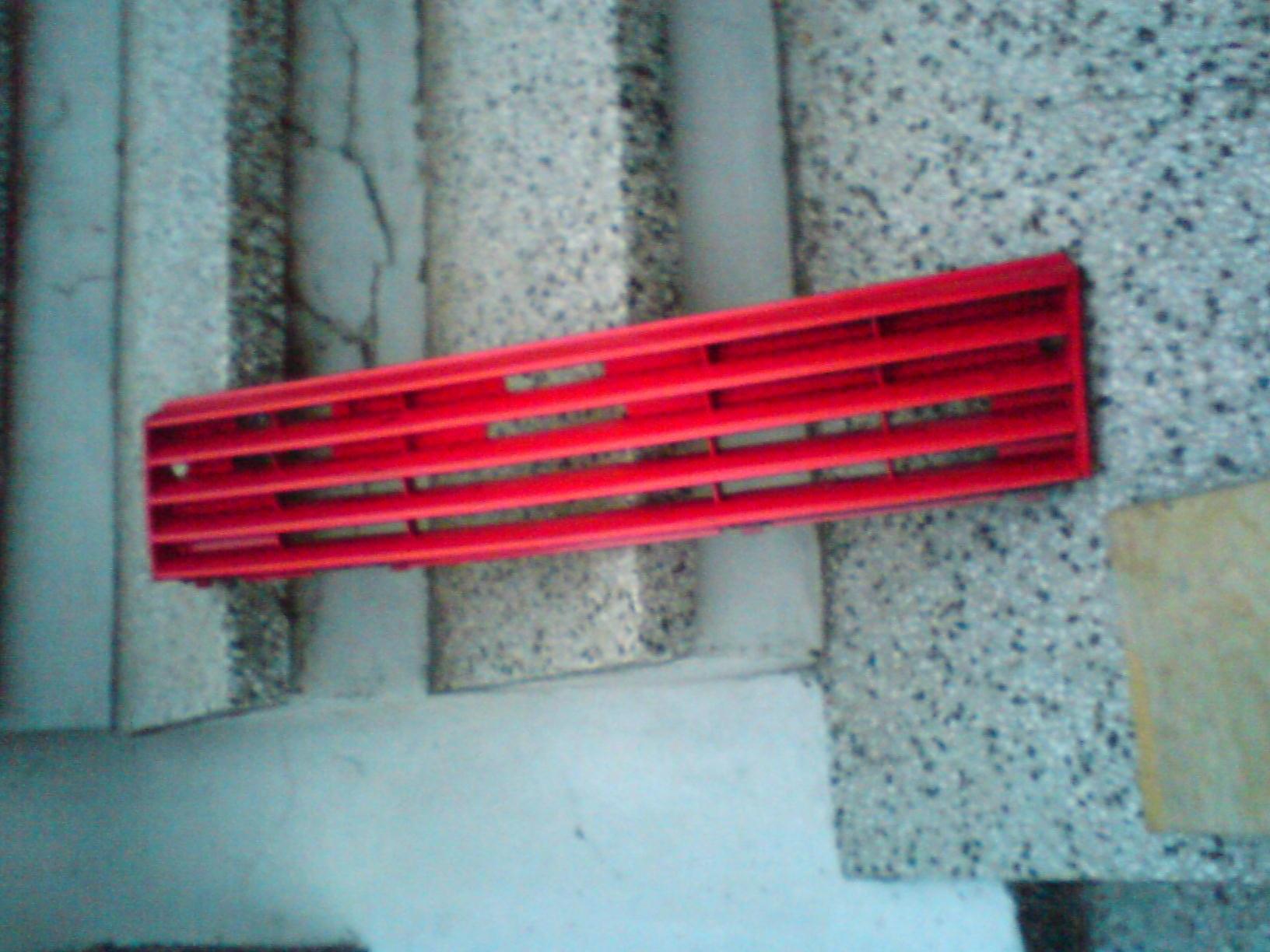

да бе колеги то идеята е да ти се занимава аз моята решетка я направих без парче от друга изрязах емблемата и едни пласмаски с този размер ги присадих с плюнчица(капчица) влакнест кит да е здраво и отгоре обикновен за повърхност
от вътре снадките ги "заварих" с поксипол
сега ако я тресна сигур ще се строши до снадката :Mr Green Fun
иначе моята е 30 лв а материалите не са повече от 5 лв

Ето какво направих аз за няколко часа ... утре остава да лепнат ламаринката от долу с телоподаващо , малко кит и да се пръсне ... До сега 1 левче не сам дал mhihi

Да така е и аз така исках но решетката от която зимах ребра беше от 2ка и ... имаше разминаване , затова ги лепих едно по едно .. mhihi но пак стана :)

а аз говоря за решетка от 2-а,ако не са и двете оригинални се разминават ребрата,и аз ги лепих едно по едно ама ся се появи друг проблем-кадето е шкурено като го напръскам със черен мат лъщи все едно там е с обикновен черен спрей

Ами колега аз ребрата ги взех от старата ми решетка,която да речем е била оригинална,но новата за 20 лв едва ли е била оригинална :lol: Колко я преправях маската за да се захване тая пуста решетка не е истина (блъсках много с чука)

ето как е направих аз... http://bg.fotoalbum.eu/kosigin/a253941 1.С поялник фиксираш отзад ребрата 2. Лепиш с епоксидна смола 3.Подсилваш отзад ребрата с парчета от отрязани ребра така че да не се виждат отпред//като и тях ги лепиш с смолата// 4.Китваш леко само процепите и търкаш с водна шкурка 5.Боядисване 6. Не бързай---хубавите работи стават бавно,аз си играх 1 седмица... успех,дано сам бил полезен..
