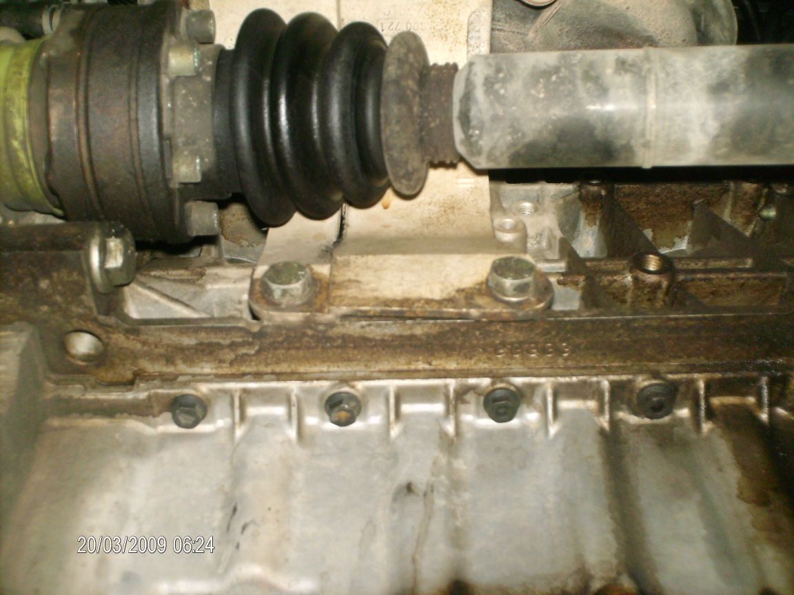

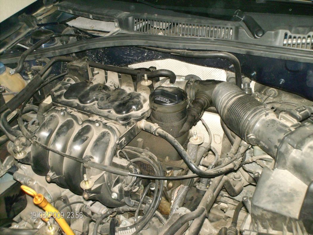

Здравейте колеги! Проблема ми е течове на масло от каде ли не! :banghead: :( Колата Голф 4 99-та 1.6 AKL. Въпроса ми е дали са само семеринги или и гарнитури ще трябва да сменям и защо даже и капачката за наливане на малсото е омаслена, дайте и ориентировачни цени.
p.s. Първата снимка е на картера отпред, от към бронята.

тази пластмаса за наливането на маслото има гумичка м/у нея и капака тя се завърта и се вади и гледаш тази гума да не е свършила или ако някой е напъвал около нея с отверка да не би да ти я е пукнал/пластмасата на която се завива капачката/ ?
