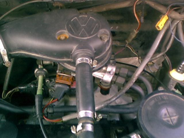

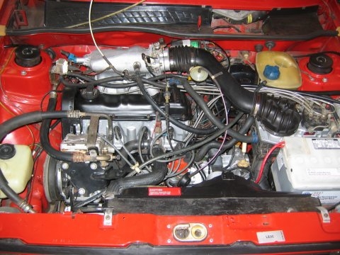

това е за VW,другите са подобни
моноинжекция
многоточкова\пълна инжекция
