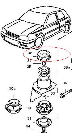

ABF/2Е/ААА (демек GTI и VR6) са само с малкия тампон,с отделния лагер през всичките години (99% съм сигурен).
За 101% сигурност,препоръчвам разглобяване.
Идея: отваряш предниО капакЪ и гледаш - ако на ботушите на амортисьорите няма пластмасови капачки :arrow: с "малкия" тампон си.

andro_ написа:ABF/2Е/ААА (демек GTI и VR6) са само с малкия тампон,с отделния лагер през всичките години (99% съм сигурен).
не те разбрах за какви пластнасови капачки говориш?
разлика в амортисьора няма разликата е замо в тампона
има малък/голям тампон и с вграден лагер/сненяем лагер
след '95 са малки с сменяем лагер само да не бъркам
относно опорите за пружините би трябвало да си вървят според пужината

zdravko555 написа:...не те разбрах за какви пластнасови капачки говориш?...
До 1995:
