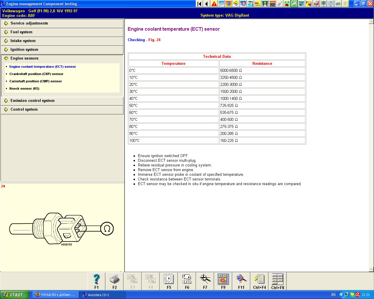

Това с хартииката вероятно е от недобра работа на мотора (някои датчик) а не от клапаните.Закараия на диагностика или ако можеш премери температурния датчик и ламбдата.Пазкачането на акумолатора няма да ти помогне за този двигател.
Като са махали газовата да не са забравили да закачат някои кабел на ламбдата или TPS.
