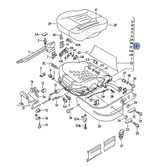

Re: Как да премахна луфта на предните седалки?голф 3
Ето снимка:
Номер 12 - преден плъзгач ЕТКА номер 435881203A
Номер 13 - външен (ляв) плъзгач ЕТКА номер 171881213B
Номер 14 - вътрешен (десен) плъзгач ЕТКА номер 191881213
Сложил съм номерата по ЕТКА, защото ако не им ги кажеш в магазина, докато ти намерят това което търсиш ще ти изтекат водите
В АвтоХит 2000 (фирмата е представител на VW за Стара Загора) на бул. Христо Ботев 98 (София) ги има. Цена - 3лв. вътрешен, 3лв. външен и 4лв. преден плъзгач.
В Ауто+ има на склад вътрешен 6.5лв., външен 6.5лв. и преден с поръчка (1 седмица чакаш).

Супер.Благодаря

Това са страничните плъзгачи

За Голф 2:
Номер 17 - преден плъзгач ЕТКА номер 435881203A
Номер 18 - външен (ляв) плъзгач ЕТКА номер 171881213B
Номер 19 - вътрешен (десен) плъзгач ЕТКА номер 191881213
Тоест същите са като за Голф 3.
За това къде ги има в Пловдив ще ти кажат колегите от твоя град, ако не знаят на ЛС ще ти дам тел. на магазина в София и ще ги питаш имат ли магазин в Пловдив. Фирмата АвтоХит има сайт, но там не виждам списък на магазините им.
http://www.autohit-vw.com/
