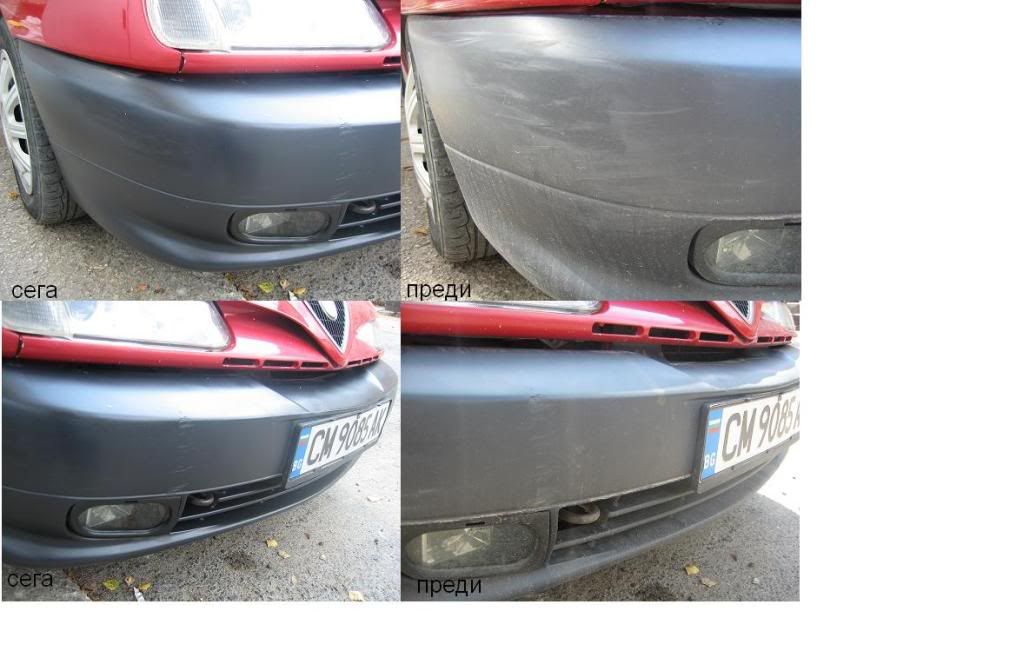

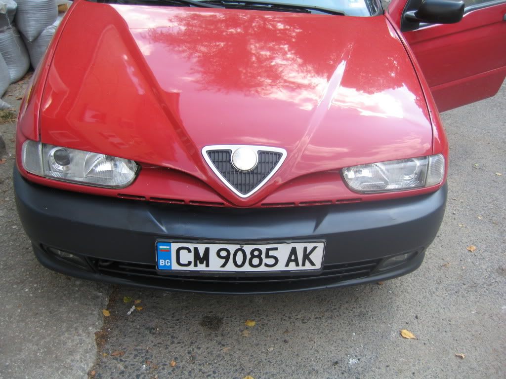

това е колата на мой приятел остава под надзор при мен..и днес си нямах работа
Та броните ги минах с гъбичка за обувки и резултата е забележим :) :beer
