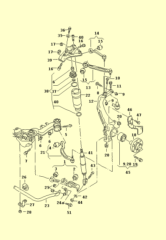

На Allroad калниците с веждите са доста по-изпъкнали, но мисля, че е само заради гумите, щото са много по-широки.
Ето ти схемите на принципа на окачването на Passat B5/5.5 и на Allroad:
Предно за Passat B5
Предно за Allroad
Задно за Allroad
Задно за Passat B5 - 4Motion
Задно за Passat B5 само с предно предаване

Мен,честно ти казвам нищо не разбрах от тия снимки, или съм прост или деазнам,какво трябваше да разбера от тях ?
Pav3l
Мнения: 702
Регистриран на: Пон 01 авг 2005 18:07
Автомобил: bmw
Двигател: 1998
Местоположение: Usa
Re: Пневматично окачване на Б5
Мнениеот Pav3l » Нед 09 авг 2009 13:39
feikot написа:Мен,честно ти казвам нищо не разбрах от тия снимки, или съм прост или деазнам,какво трябваше да разбера от тях ?
Най вече - ЗАДНОТО окачване на Passat 4Motion и това на Passat FWD (само с предно) е различно по конструкция. Едното е с носачи, другото е с цял мост. Амортисьора на едното минава през пружината (или по-късно възглавницата). На другото е като на опелите - пружина като буренце и амортисьора е извън нея.
