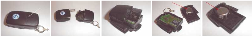

Колеги, дистанционното почна трудно да отключва и се помъчих да сменя батерията, но.. Ключа е от сгъваемите.Как точно става разглобяването.

знаци колега обра6та6 самото дистанционо обратно зад коп4ето се вижда една линия кам халката него капа4е го натиска6 и избутва6 силно на долу и готово смена6 кот сменат и си ти :да:

затваряш го и започваш да дърпаш двете пластамаси

eos написа:затваряш го и започваш да дърпаш двете пластамаси
... И после ще се чудиш що не се затваря нацяло пустото му дистанционно или по-точно що все се разполовява...
На обратната страна на копчетата има една вдлъбнатина. Пъхаш тънка отвертка и натискаш надолу, после чак "дърпаш"!

И при по-новите (дето нямат дупка в средата от обратната страна на копчетата) ли става по същия начин?!
на новите няма такава вдлъбнатина :wink:

Да и при мен няма вдлъбнатина за отваряне, но принципа е същия... само по-лекичко да не си направите вдлъбнатини :wink:
