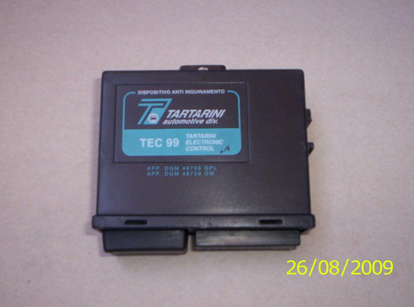

Мнениеот paulos » Сря 26 авг 2009 15:33
Ето за това говорим нали . А защо в заглавието е написано за моноинжекция ,става и за пълна инжекция в моя случай е така .

Мнениеот Glove » Пет 28 авг 2009 3:21
Да абсолютно същия е!
