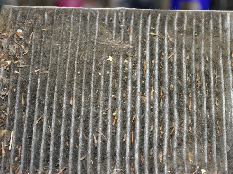

Венто 1.8 АБС 92г. Какво точно представляват филтрите при вас колеги щото при мен е една кутия с нещо като вата отгоре и е пълно с мизерии ,та мисълта ми като го сменям пак ли да натъпча с нещо подобно или си има специални филтри? не е буатно там от повече от 15000км и има гаден мириз като пусна вентилатора

Би трябвало да е подобен на въздушния филтър.Отиваш в магазина и питаш за филтъра на купето.Вадиш стария слагаш нови и си готов.

Моя филтър не го бях сменял 1+ година и миналата седмица си купих за 10-12лв нов.
Като видях стария на какво прилича.... :horror:
Вече ще го сменям заедно с маслото (демек на около 6 месеца).

Филтър Topran - 15лв. Подобен на въздушния, но няма гуменото отстрани.
Виж с какъв филтър си - вертикален или хоризонтален.

И да попитам кутията има ли капак както въздушния ? щото при мен капак няма.. въпреки че като се замисля не е нужен ,но все пак ?

Simbara написа:И да попитам кутията има ли капак както въздушния ? щото при мен капак няма.. въпреки че като се замисля не е нужен ,но все пак ?
не няма капак,като махнеш пластмасата под дясната чистачка и ще го видиш

До колкото знам някои си имат кутия, други не. Нямам представа как ще се задържи там без кутия де... Този филтър се сменя н агодина максимум. Идеята му е от дюзите да не ти влизат листа и дребни частици в купето. Хем не замърсява, хем не може да ти влезе в очите нещо. И да, като се замърси мирише н акрака...

То кутия има ама капак няма и като гледах има много мизерия и мирише гадно в купето и ше се сменя.мерси за отговорите :)

капака е модифициран в рамка, на която се слага филтъра и тя се защипва и държи филтъра към кутията. без тази рамка не става.
