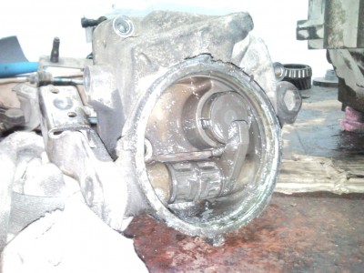

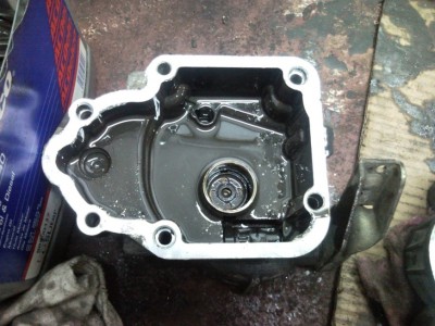

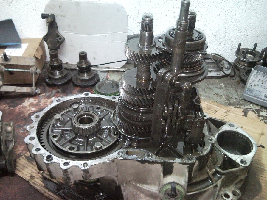

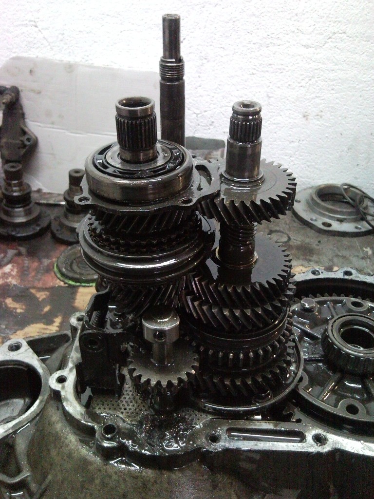

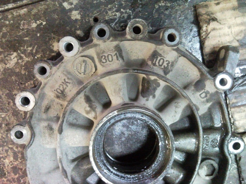

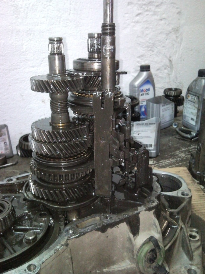

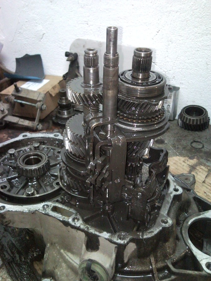

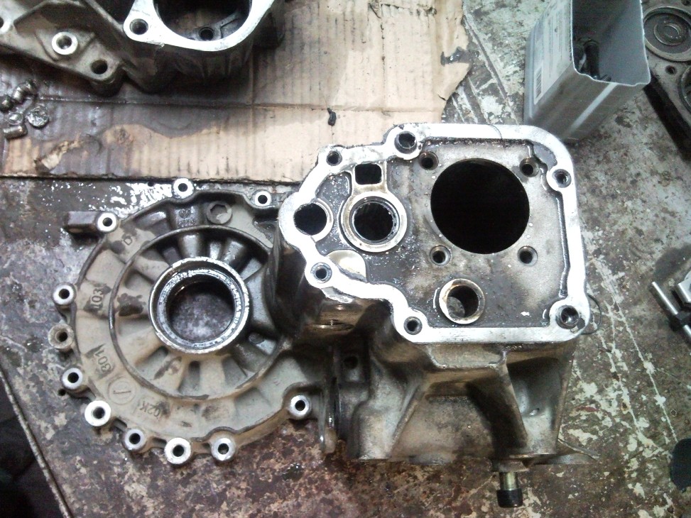

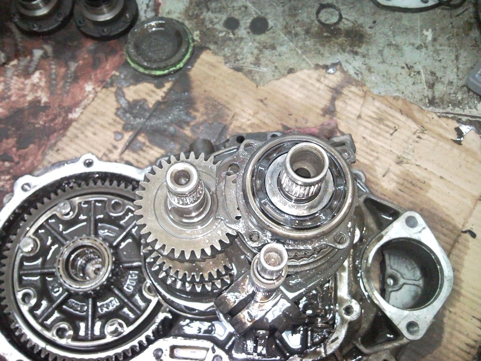

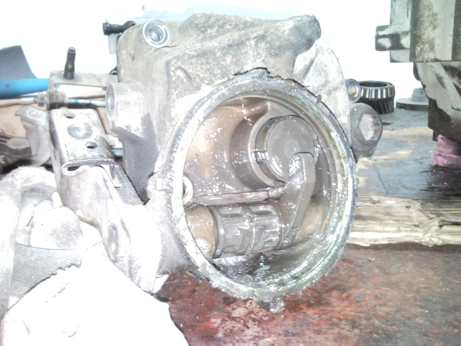

От мен малко снимки на проблема с нитовете на диференциала и устройството на кутия на Голф 4-1.6 2000г.За съжаление не намерих кода на кутията защото не знаех къде да го търся и не премерих диаметъра на нитовете. Иначе кутията е със зелена капачка а управлението на съединителя е с хидравлична помпа.
Последна промяна от Filcho на Пон 19 апр 2010 8:45, променено общо 1 път.

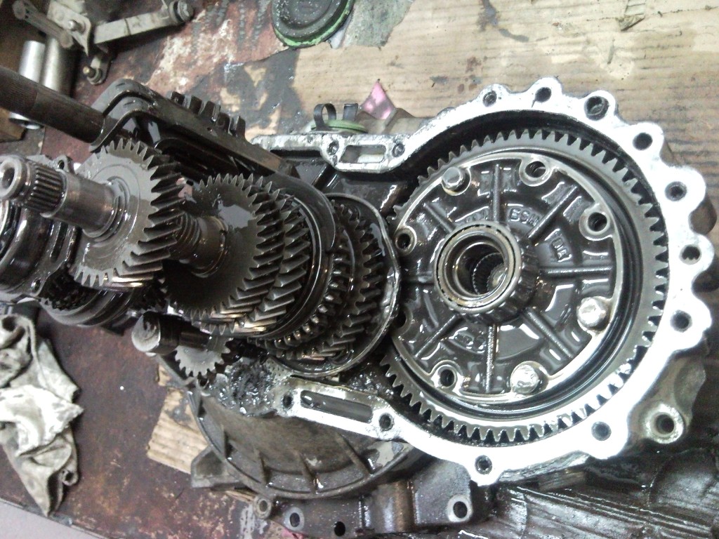

Мнениеот Filcho » Пон 19 апр 2010 8:34
И още малко снимки. На последната снимка се вижда аксиалния лагер на съединителя, който може да се смени на място след като се махне голямата кръгла капачка в случая зелена.

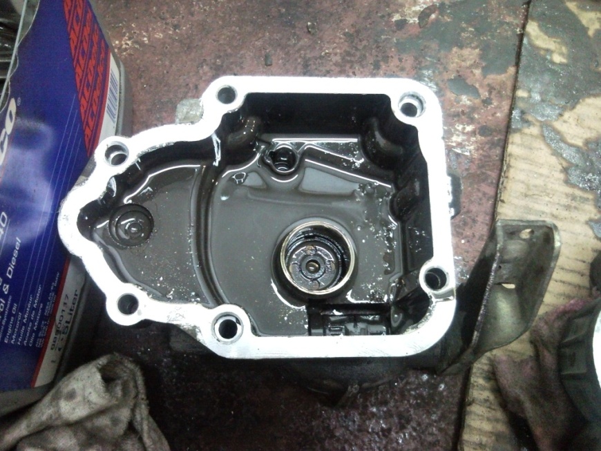

а в крайна сметка колега можеш ли да покажеш от къде се налива масло в тая кутия.Т.Е. къде е капачката за НАлИВАНЕ на масло, не пробката.

Re: проблем при превклуюване на скорости г4
Мнениеот Filcho » Пон 19 апр 2010 19:14
Маслото се налива през пробката/капачката, или както го разбирате, показана с червена стрелка.Налива се докато протече.

Мнениеот hitman0013 » Пон 19 апр 2010 23:44
мерси колега.Точно това ми трябваше
