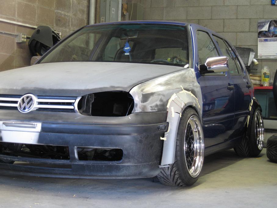

това щях да правя и аз на брат ми на голфа даже поръчах от германия частите но. се оказа че са ми пратили за голф4 но не кабрио а иначе от 3,5 кабрио всичко е едно към едно в монтажа само калниците са по къси към прага а за целта трябва;калници капак очиларка панти за капак ключалка за капак ,броня с решетки основа за броня държачи за броня отстрани който са и фарове ,това е в общи линии ,но частите нови са колкото едно кабрио цяло така че само втора употреба но са трудни за намиране малко снимки да добиеш представа
